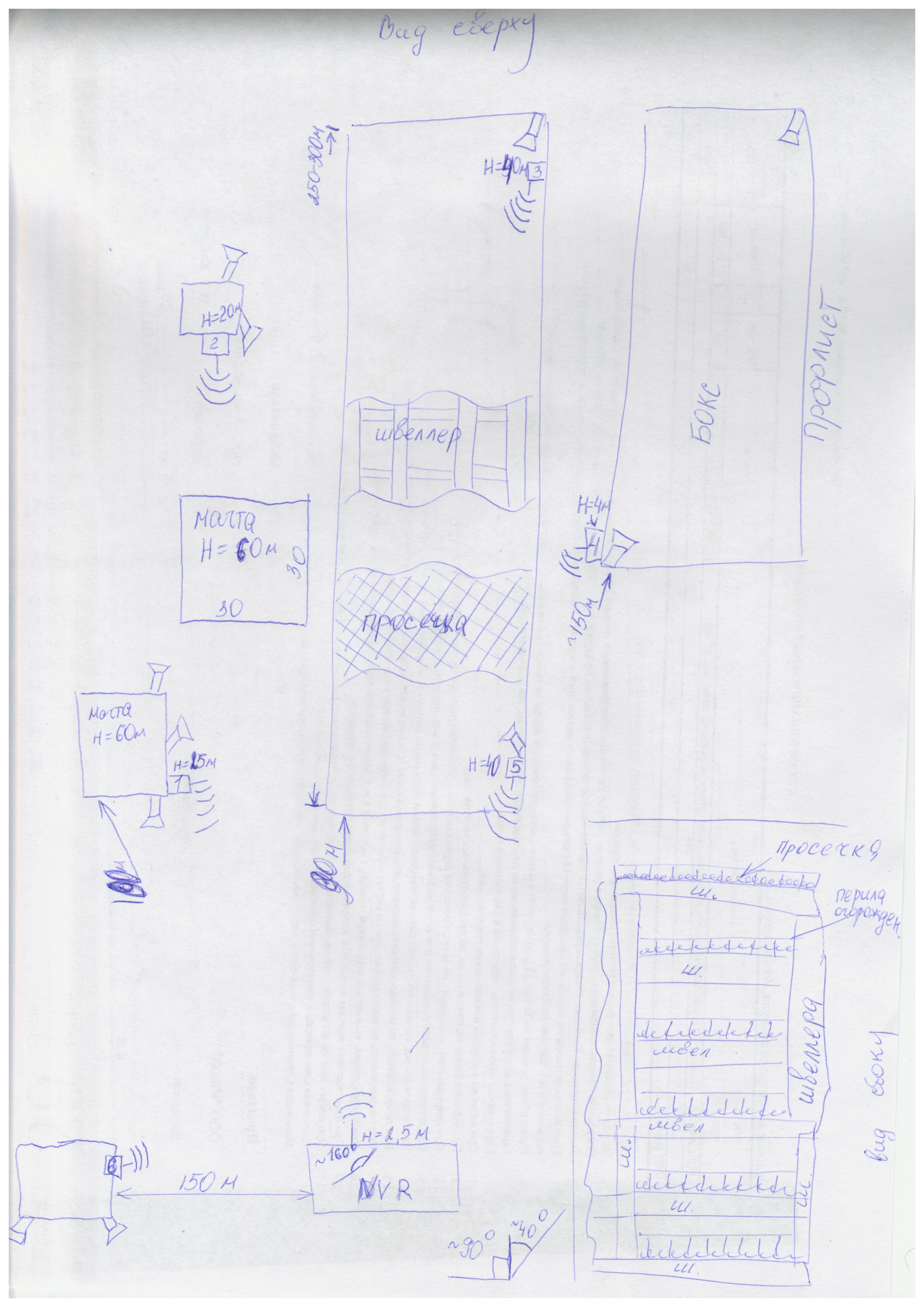

Требуется создать беспроводное соединение между камерами и регистратором.
регистратор 16 каналов
Камеры будут мобильные, т.е с разрастанием стройки будут перемещаться.
Прошу содействия в подборе оборудования с наименованием и местом расположения
ориентировочное расположение камер с расстоянием и высотой в прикрепленном файле
    2,1 MB · Просмотры: 737

так а камеры как подключать будете? У них встроенные модули Wi-Fi?
Изначально планировал поставить на базе два рокета, а рядомстоящие камеры зацепить на наностэйшн. Угол расположения всех камер примерно 130-150 градусов, думаю поставить две базы рокет, с двумя круговыми антеннами, рядом стоящие камеры зацепить через зюксел гигабитный на наностэшн (таких точек получается 6 штук) 3 шт зацепить на один рокет, 3шт зацепить на другой рокет. В данном случае прямая видимость у двух наностэйшн, остальные скрыты за металлоконструкциями из швеллеров, остальные 4 штуки пробьют такую конструкцию????? и как я понял если регистрировать все таки придется, (расположение наностэйшн выше 10 метров, находятся вне помещений, по мощности передатчика у наностэшна и рокета ничего не нашел) какую частоту ставить? м2, м3, м5, м6. Вопросов много, а ТП молчит, что у юбиквити, что у микротика (
m2
если в округе ничего нет, никому мешать не будете то и регистрировать не придется
точкам для работы нужна прямая видимость.
