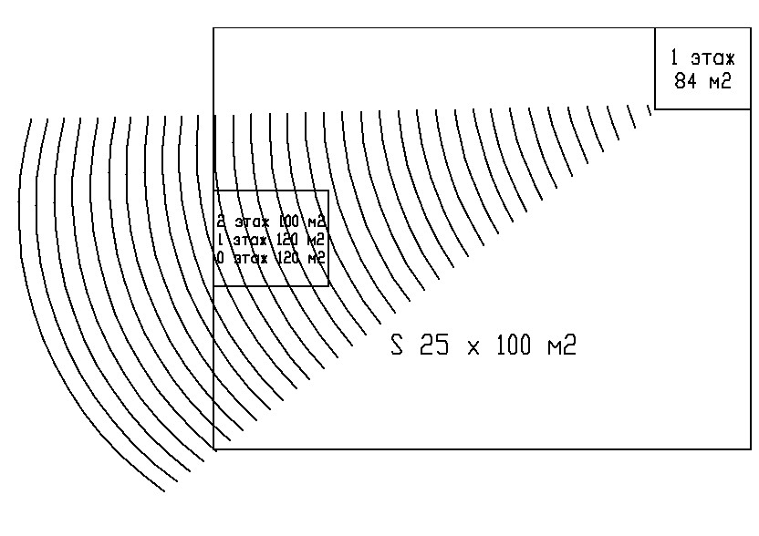

Добрый день, помогите подобрать оборудование. Территория коттеджа 25 соток, в одном углу стоит гараж+квартира (внизу гараж, сверху квартира-студия площадью 84 м2), на другой стороне участка 2-х этажный дом+цокольный этаж (0-ой и 1-ый этажи площадью 120 м2, 2-ой этаж 100 м2). Строения деревянные, но внутри все стены обшиты гипсоволокном которые крепятся к металлическим направляющим с частотой 400 мм. это что касается помех. Кабель интернет провайдера заведен в гараж. Задача: Качественный Wi-Fi в квартире-студии, 3-ёх этажном доме и всей территории, а так же LAN в студии и доме (для подключения МФУ, TV без wi-fi и т.д.)
Я вижу это так, но все же хочу получить совет профессионалов.
В студии устанавливаем wi-fi роутер или маршрутизатор и отдельную wi-fi точку доступа , к нему цепляем точку доступа типа Ubiquiti UniFi AP Outdoor5 для покрытия прилегающей территории и радиомост направленный на дом, в доме с радиомоста кабель пускаем в свитч а из него в wi-fi точку доступа , а скорее всего точки доступа , т.к. на дом в 340 м2 нужно как минимум на каждом этаже ставить по точке и LAN к МФУ, ТВ и т.д.
Сейчас в доме используется TL-WR941ND с усилителями сигнала, без усилков его мощности с трудом хватает только на первый этаж, а с усилками он работает не стабильно. В принципе TL-WR941ND можно использовать для студии, думаю его хватит за глаза, а так же к нему подключить радиомост и biquiti UniFi AP Outdoor5, думаю с маршрутизацией он справится.

ставьте на каждом этаже UniFi AP, если хотите два диапазона, то Pro версии
а студию с домом чем связать? Вроде радиомост ставить смешно на такое расстояние, а что делать? И еще по UniFi AP вопрос, их между собой проводом ч.з. свич коннектить?
Возможно вас заинтересуют PowerLine адаптеры (передача данных по электрическим проводам).
6.922
Проверьте, покрывает ли TL-WR941ND студию и гараж. Если да, имеет смысл переместить его туда и подключить к провайдеру. Между зданиями все же лучше использовать мост. В доме понадобится свитч, что бы проводами связать точки доступа .

Не, это и в TP-Link есть (что-то типа TL-WA860RE). Проблем с тем, что бы пробросить провода от свитча к точкам нет.
Посмотрите эту тему: http://www.ubnt.su/forum/threads/wi-fi-na-uchastok-100m.6317/
В гараже инет не нужен, а на студию его 100% хватит. Вот я и хочу, от провайдера кабель в порт WAN в TL-WR941ND воткнуть и в студии сеть LAN и Wi-Fi мощностью TP-Link ограничить. Так же в LAN-4 подключить радиомост. Ну а в доме помимо приемника радиомоста подключенного к свитчу на каждом этаже по UniFi AC Lite AP или Pro AP. Что касается свитча, думаю производитель большой роли играть не должен, но можете что-то порекомендовать! Так же посоветуйте какой радиомост использовать и для корректной работы UniFi AP наверное все же нужен niFi Cloud Key. И как думаете TL-WR941ND с маршрутизацией справится?
6.922
TP-Link должен справится. В качестве моста используйте что-нибудь из nanostation. В качестве свитча в доме лучше взять UniFi switch 8-60w, от него же и запитать UniFi AC Pro. Cloud Key для настройки и управления тоже понадобится.

Я рассматривал в качестве радиомоста использовать NanoBeam 5ac-16, но можно и NanoStation Loco M2 или LocoM5, NanoStation M5 вообще нет смысла использовать, по цене дороже чем NanoBeam 5ac-16 а в скорости проигрывает. А свитч думал D-Link DES-1008P поставить 4 PoE порта. Хотя как я понял, для UniFi AC Pro - PoE не обязательно, ведь с каждой тарелкой идет свой блок писания.

Еще вопрос. Хочу временно сделать так:
От провайдера провод в студии идет в TL-WR941ND, из него в радиомост (NanoStation Loco M2, LocoM5 или NanoBeam 5ac-16 еще не определился), в доме из радиомоста в UniFi AC Pro. Будет ли работать моя схема без Cloud Key, ведь UniFi AC Pro будет одна, соответственно репитера не будет. Просто кто-то пишет, что контроллер (физический или виртуальный) должен быть всегда подключен, кто-то говорит, что для работы одной UniFi AC Pro достаточно с помощью виртуального контроллера один раз настроить точку доступа и все, далее контролер не нужен.
6.922
Одна UniFi будет работать, но не в режиме радиомоста и возможно покрытие будет не во всем доме. Преимущества свитча из линейки UniFi - не нужно искать свободные розетки, для подключения точек доступа и управление из одной программы.

Не, радиомост то реализовать хочу 2-мя NanoStation либо 2-мя NanoBeam, из радиомост провод пойдёт в D-Link DES-1008P а уже из коммутатора в UniFi. У этой модели D-Link 8 портов, 4 из них PoE, поэтому розетку для питания точки искать не нужно.

NanoStation либо NanoBeam дадут максимальную скорость 100 Мбит/с, если больше не нужно, то остановитесь на них. Повторюсь, что 1 тарелка UniFi может и не покрыть все этажи в доме. По питанию (PoE) они совместимы с D-Link.

Меня еще один момент смущает, а не будут волны проходящие ч.з. дом служить помехами для Wi-Fi внутри дома?

Подскажите, я сейчас как временное решение могу сделать так: Организовать радиомост с помощью двух MikroTik wAP 60G, в один MikroTik wAP 60G воткнуть провод провайдера, а из другого в порт WAN на роутере? Будет ли так все работать или мне нужно провод провайдера втыкать в порт WAN на роутере, а из LAN порта роутера в MikroTik wAP 60G, а на другом конце из моста в еще один роутер который настроить как точку? Первый варант был бы конечно предпочтительнее.
можно
если хотите что бы микротик был роутером для сети, то так и делайте
можно и в LAN порт воткнуть, только тогда все настройки для сети перенесите на микротик, а "тот" роутер используйте просто как коммутатор
так сделать если микротики будут просто как мост работать
Так и делайте
