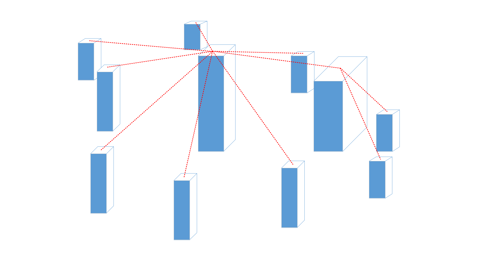

Следующая ситуация:
Наша организация занимается установкой лифтов. С недавних пор начали устанавливать СКУД, Сигнализации и видеонаблюдение.
Если раньше для лифтов хватало 4g интернета (для обеспечения связи лифта с диспечером в случае возникновения нештатной ситуации использовался 4g модем с тарифом 2Gb), то теперь поток данных сильно возрос. Интернет с хорошей гарантированной скоростью для юридических лиц довольно дорогое удовольствие, особенно если к интернету необходимо подключать каждый дом (у нас их порядка 50 с постоянным увеличением). Безлимит со скоростью 20 Мбит/с от провайдеров встаёт примерно в 10 000 рублей с дома, т.е. в месяц это около 500 000 руб. VPN в каждый дом тоже требует немалых денег.
Вопрос 1:
Можем ли мы объединить несколько домов в прямой видимости (как на картинке) радиомостом (на центральном доме арендуем VPN для подключения к сети с нашего сервера, либо 100 Мбит/с выход в интернет). Необходима стабильная скорость с каждым домом 15-20 Мбит/сек.
Расстояние между Центральным домом и остальными домами от 2 до 12 км.
Вопрос 2: Если все же можем, какое лучше использовать оборудование? Расстояние между Центральным домом и остальными домами от 2 до 12 км.
Вопрос 3: Юридическим лицам при обеспечении таких радиомостов необходима регистрация беспроводного оборудования. Кто сталкивался с этим - можете подсказать, какие есть подводные камни?

Конечно можете, используйте Рокет с секторными антеннами на БС
и тоже рокеты для клиентов, можно и другие точки использовать
для VPN (да и разграничения сети) можно поставить микротик
А что у вас за трафик (15-20 Мб/с) такой с лифтов? чего там столько много льется?
ggne4ik
ggne4ik
26 Ноя 2017
48
В каждом лифте стоит видеокамера 2mpx с микрофоном,например на 3-подъездном доме 9 лифтов, камеры пишут всё на регистратор. Хотим, чтобы диспетчер мог не только слышать, но и видеть в режиме реального времени ту камеру, в лифте которой что-то случилось. 15-20 Мб/с конечно с запасом для такого, но помимо видеокамер на сервер к нам передаётся различная телеметрия здания, такая как: состояние пожарной и охранной сигнализации (сейчас копится архив и через 4g каждый час отсылается отчёт на сервер). Вообщем видео (хотя бы одной каемры, так как сильно нагружает канал) + связь + телеметрия, и всё это в одной сети в режиме реального времени - это самый идеальный вариант!
в таком случае вам проще будет на каждый дом поставить по видеорегистратору, в него свести камеры из данного дома - меньше трафик, меньше нагрузка, распределенность СВН
