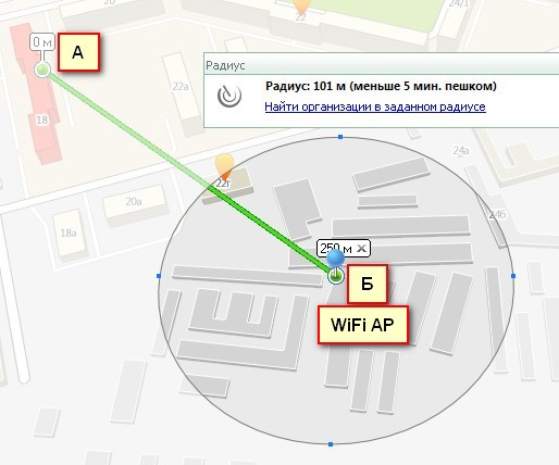

Здравствуйте!
Скажите пожалуйста.
Необходимо пробросить линк в пределах 300 метров из точки А в точку Б (см. Схему). В точке Б, неободимо поднять Точку Доступа (WiFi AP) для неопределенного количества мобильных клиентов (примерно от 10 до 20), это ноуты, планшеты, телефоны и т.д. + подключение нескольких IP-Camer (как перспектива).
Каким Вашим оборудованием это можно сделать. Оптимальное решение?
Есть ли смысл заморачиваться, две точки доступа Ubiquiti Bullet2 с направленными антеннами для организации моста (между точками А и Б) + Ubiquiti Bullet2 с Всенаправленной антенной в качестве точки доступа (WiFi AP) или есть более простые и изысканные решения на вашем оборудовании с минимальными затратами.
С Уважением!

вы правы чтоб организовать мост необходимы 2 точки (например Nanostation M2) и соответственно одна точка подключенная к точке Б (например Bullet M2+ все направленная антенна с необходимым коэффициентом усиления) в режиме Acces Point.
Можно реализовать схему более простым способом запустив два устройства А и Б (например 2 Bullet M2 c все направленными антеннами) в режиме Acces Point WDS (или AP-reapiter) но в этом случае будет поддерживаться самый простой метод зашиты (WEP) это увеличит риск несанкционированного доступа.
Решать вам!

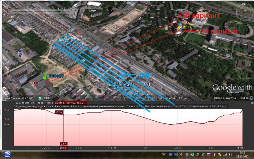

Доброго времени суток! З.Ы, Тему дублировать не стал, т.к. вопрос схож)))
Есть задачка, по многочисленным советам решили строить мост на Наносах, Если не затруднит, разъясните пару вопросиков...
И так, имеются два 14ти этажных, и 5ти этажные дома подключенные к интернету (на карте 1, и 2 ) (Авторизация по L2TP), требуется подключить 4х этажное здание, там уже раздавая интернет на несколько компов... расстояние до которого 600-700метров. Если важно, перепады над уровнем моря примерно 12-15м. (наскока понимаю) В зоне видимости ЛЭП, больше ничего.
Такие вопросы возникают,
1** - Можно ли будит кинуть с дома 1 (1й вариант) если у него на пути 5ти этажки, которые не мешают обзору, или вообще лучше с пяти этажного здания,если не мешают кроны деревьев, т.к. оно по высоте больше совпадает с клиентским зданием??? У варианта "2" совершенно прямая видимость, ну кроме ЛЭП,
2**- Какое всё-таки лучше использовать в данном случае оборудование, (чесно читал, но уже так запутался где узконаправленные нужны, а где...) nanostation? Может обойдусь локо хотяб на стороне клиента??? Или всё же чтото ещё другое...
3** - Присутствует прилично на 2,4gHz кого-то), может 5ки взять штоб не им не мешать, да и себе попроще было...
4** - (Кстати в москве за "не учтенные, несогласованные так сказать мосты не надают???))) Не ищут кто в эфире?? Тема на форуме поднималась, но как всегда статьи у нас в стране "расплывчатые", так что опять не понял ни чего, в том числе то что оборудование должно быть устаноленно на 10или15 метро над уровнем земли.. А на многоэтажке тоже от земли считать, или от чердака мачта не более 10-15м должна быть??)) Или как всегда всем без разницы что будит там прикручено, лижбы жильцам на потолок не текло из дырок?))
5** - Имеет значение размер, антены моста, хотя бы на стороне дома...
6** - Клиентскую оказывается можно даже за стеклом установить?? Крепления есть смотрю в продаже ))
7** - VPN*ку как понимаю проще поднимать роутером будит уже на стороне клиента???
- Ну в общем, посоветуйте пожалуйста, на чём разумнее построить мост в моём случае... NS-5??? что нибудь максимум на 800 метров, в идеале, хотелось бы получить 15-20мбит/с ... НО эт наверное врят ли...
Заранее буду преблагодарен, любым советам! Заранее ООгромное СПСС)
U
Guest
Ничего сложного в вашем случае нет. Тысячи таких задач успешно решены.
Локо на больших расстояниях использовать не рекомендуем по причине меньшего размера антенны. Берите Наносы на 5 ГГц, а лучше НаноБриджи М5.
При любых внешних условиях, на концах линка лучше использовать однотипное оборудование, чтобы он был симметричным. А иначе можете получить разные скорости на ап и даун.
Первый конец лучше разместить на крыше высотки. Деревья могут подрасти, его меньше будет видно с земли.
По многочисленным сообщениям, ЛЭП не влияет на скорость работы Wi-Fi моста. Но за стеклом уровень сигнала конечно же снижен. Размещать точки надо на краю (а не посередине) крыши.
Оборудование УБНТ пока не умеет терминировать VPN-соединение, поэтому обычно ставят роутер или ПК во внутренней сети, от которого раздают локалку без VPN.
По поводу лицензирования - разрешено использовать без получения разрешения устройства мощностью до 100 мВт и высотой подвеса менее 10 м. над уровнем земли. На все остальные случаи нужно получать разрешение. Интересная особенность - нет необходимости получать разрешение на клиентское устройство - только на точки доступа. У нас нет информации, ездят по Москве машины россвязьнадзора или нет. Случаи выявления спонтанных мостов единичны, как правило штраф 3000 руб и возможно конфискация точки. Наверно, для этого нужно помешать кому-нибудь из ФАПСИ.
