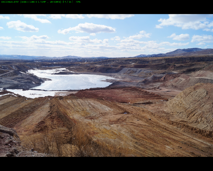

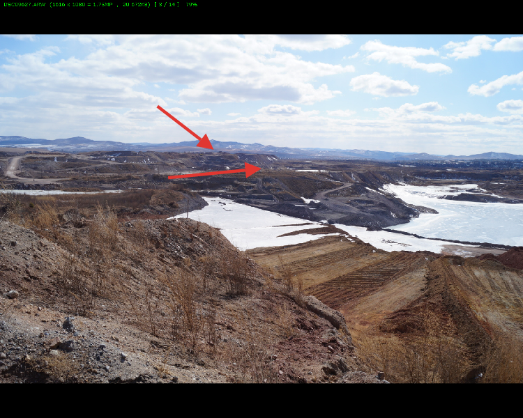

Стоит такая задача: Создать WiFi сеть на горнодобывающем участке, для организации видеонаблюдения. Камеры с модулем WiFi будут установлены на спецтехнике(постоянное перемещение по участку) и стационарные, всех 16шт. Если на вышку поставить UAC mesh с антеной AirMax Sector 2G-15-120 для покрытия всего участка, на остальных объектах тоже UAC mesh, будет ли всё это работать? Между вышкой и объектом 1 и 2 прямая видимость, объект 1 2 4 прямая видимость, объект 1 3 тоже прямая видимость. Расстояние от вышки до 1 объекта 1.5км. Камеры 3-5 Мб/с. Фото сделано с того места где стоит вышка с земли,стрелками об1и2. На объекте 1 будет установлен видеорегистратор. Может быть лучше сделать ка кто по другому. Всем заранее спасибо за советы.
