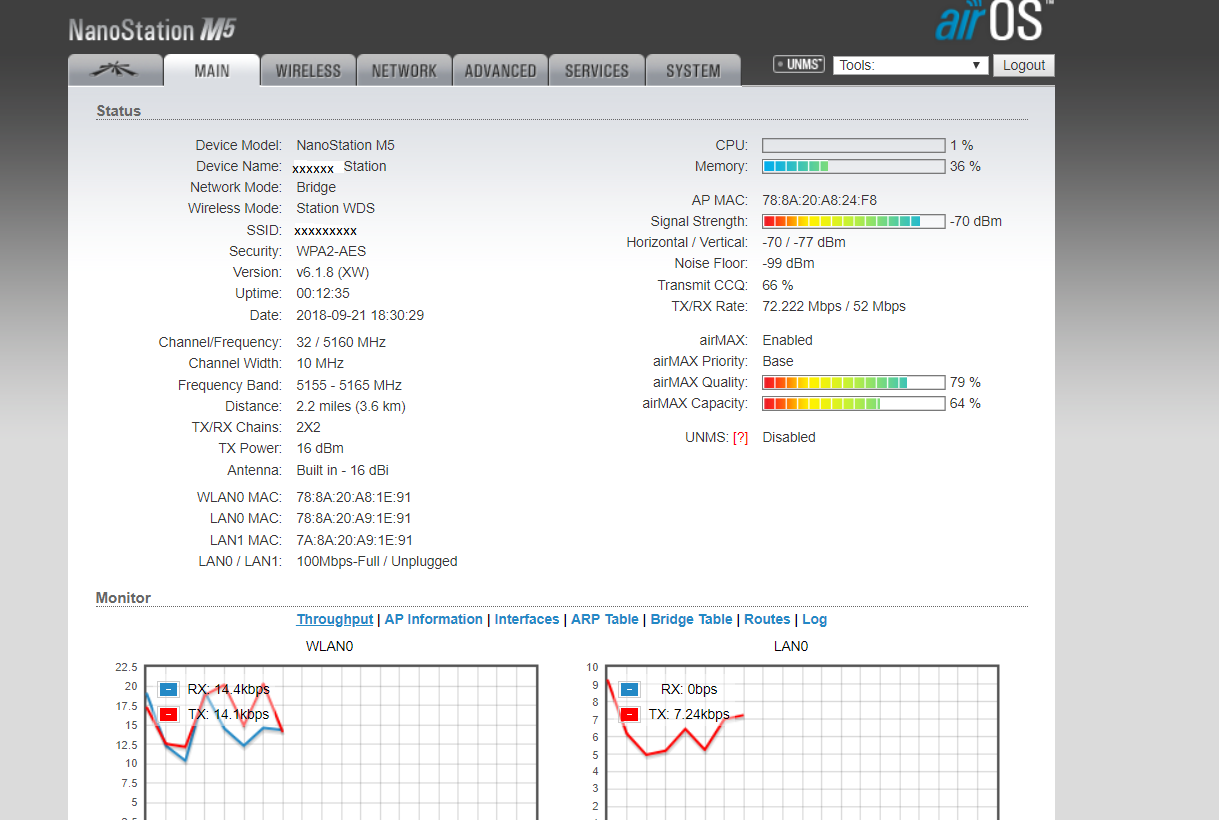

Прошу совета. Есть инсталляция из двух обьектов соединенных мостом из двух NSM5. На удаленном обьекте стоит station, на локальном AP. На удаленном обьекте установлена старая аналоговая поворотная камера и энкодер, на локальной стороне соответственно декодер, пульт управления и видеорегистратор. Управление реализовано путем удлинения RS-422 через конверторы moxa. Проблема в сильном торможении стрима, задержка порядка 4-5 секунд. Удаление до обьекта примерно 3,5 км. Показывает скорость до 200 Мб при ширине канала 40 мГц. Сузил до 10 вроде стало чуть лучше, но всё равно управлять камерой очень некомфортно. До этого стоял другой радиолинк, он сломался и заказчик его демонтировал, но через него тормозов небыло вообще, т.е. практически реалтайм. Сам видел, когда приезжал раньше на этот обьект. И еще вопрос - правильно ли я расположил части моста? Т.е. имеет ли значение где установлена станция, а где точка доступа ? Сейчас основной информационный поток идет со стороны станции (от камеры) к точке доступа , обратно только команды управления. Что можно предпринять для ликвидации или максимального уменьшения задержки? скрин с основными параметрами прикладываю.

Какие-то помехи по линии прямой видимости и/или в зоне Френеля. Параметр CCQ слишком мал. Также можете включить AirMax на обоих устройствах.
Спасибо, что быстро ответили.
А какой параметр CCQ можно считать минимально допустимым? Можно ли увеличить его юстировкой? AirMax включен, может его наоборот надо выключить?
6.912
Доведите хотя бы до 95%. Можно. Но всё же лучше еще убедиться в отсутствии препятствий (может где дерево выросло). AirMax фирменная технология, улучшает качество связи. При условии что все устройства поддерживают её, надо включать.

спасибо. На обьект попаду только на следующей неделе, тогда попробую переюстировать обе части моста.

Да, и к вопросу о размещении станции и точки доступа - что на какой стороне, есть ли разница? И как правильнее и\или логичнее?
6.912
С логической точки зрения, у Вас правильно сделано. И в настройках AirMax поставьте приоритет - Высший. По текущему скрину у Вас отдача/ прием 72/52 Мбит/с, всё же канал стоит хотя бы до 20 МГц расширить.

опытным путем (ну и читая ветки форума) установил, что один из критериев влияющих на задержку является как раз-таки ширина канала. В моем случае чем уже канал- тем меньше задержка. Но и да, скорость тоже меньше. Но мне скорости 72/52 Мбит/с в принципе хватает. самый критичный параметр задержка при управлении камерой.
