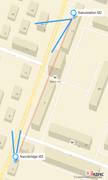

Всех с наступающим!
И так, имеем линк без прямой видимости:
Оборудование NSM2 (AP) и NBM2 (Station)
Шум в канале, судя по AirView -110dbm
Расстояние между точками 240м
Уровень сигнала -80dbm
Встроенный спидтест показывает 15Mbit
Линк получился стабильный, хотя судя по темам он вообще работать не должен.
Вопрос: Получится ли перевести линк на 5ггц, и как это на него повлияет?
Как я понимаю, тут все работает за счет отраженки от домов, а вот как отражаться будет сигнал на частоте 5ггц от кирпичныйх строений я не знаю.

При пореотражении сигнала идет потеря мощности, но я не думаю, что на таком расстоянии это будет существенно. Т.е. линк будет однозначно. А вот качество соединения -- это только опытным путем устанавливать. По идее, зашумленность на 5 ГГц будет меньше -- это хорошо, но как переотражение повлияет на качество самого сигнала -- предсказать в данной ситуации проблематично. Склоняюсь к мысли, что из-за переотражения и наложения волн связь будет не ахти. Пусть поправят меня те, у какого такой опыт был.

Разве что экспериментально на 5ГГц проверять.
Теоретически проницаемость 5 ГГц через стены хуже чем 2.4 , поэтому сигнал не будет проходить сквозь стену, а будет весь отражаться. Вывод: 5 ГГц будет однозначно лучше в отраженке.
Но судя по карте линк работает в большей степени за счёт расширенной зоны Френеля, огибая дома. И в меньшей степени по отраженке.
Надо пробовать повернуть точки в сторону друг друга, чтобы улучшить зону Френеля и уменьшить отраженку (экспериментально).
