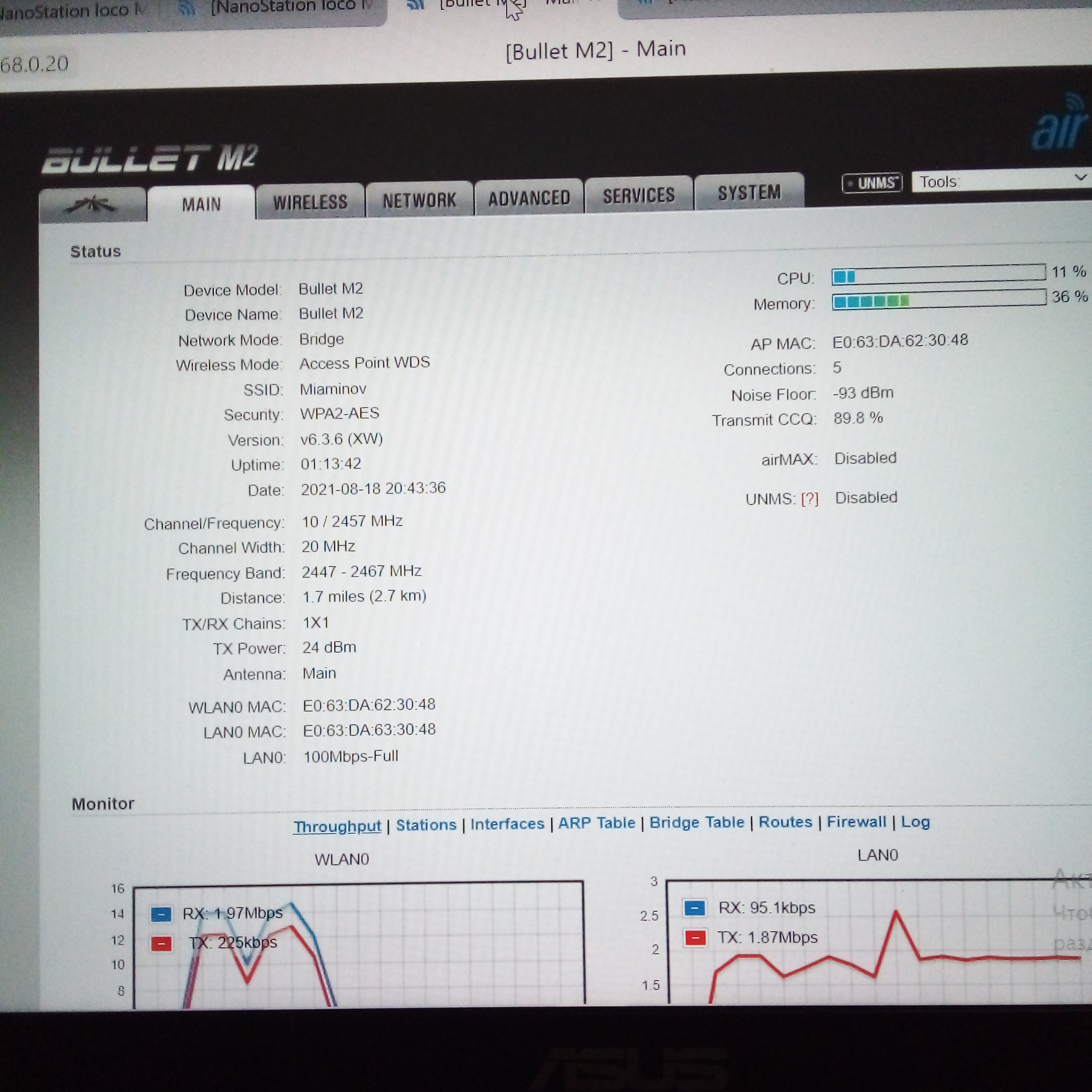

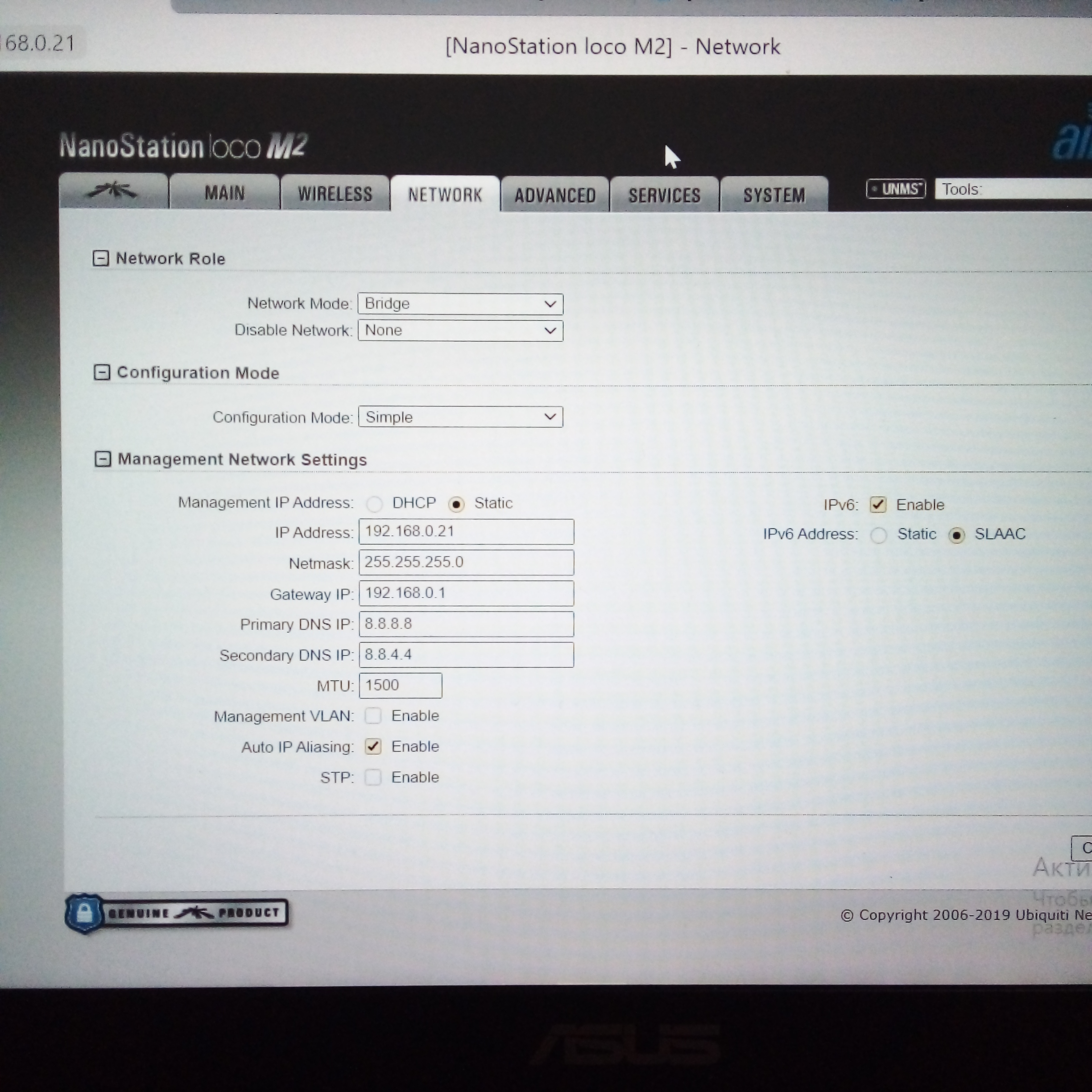

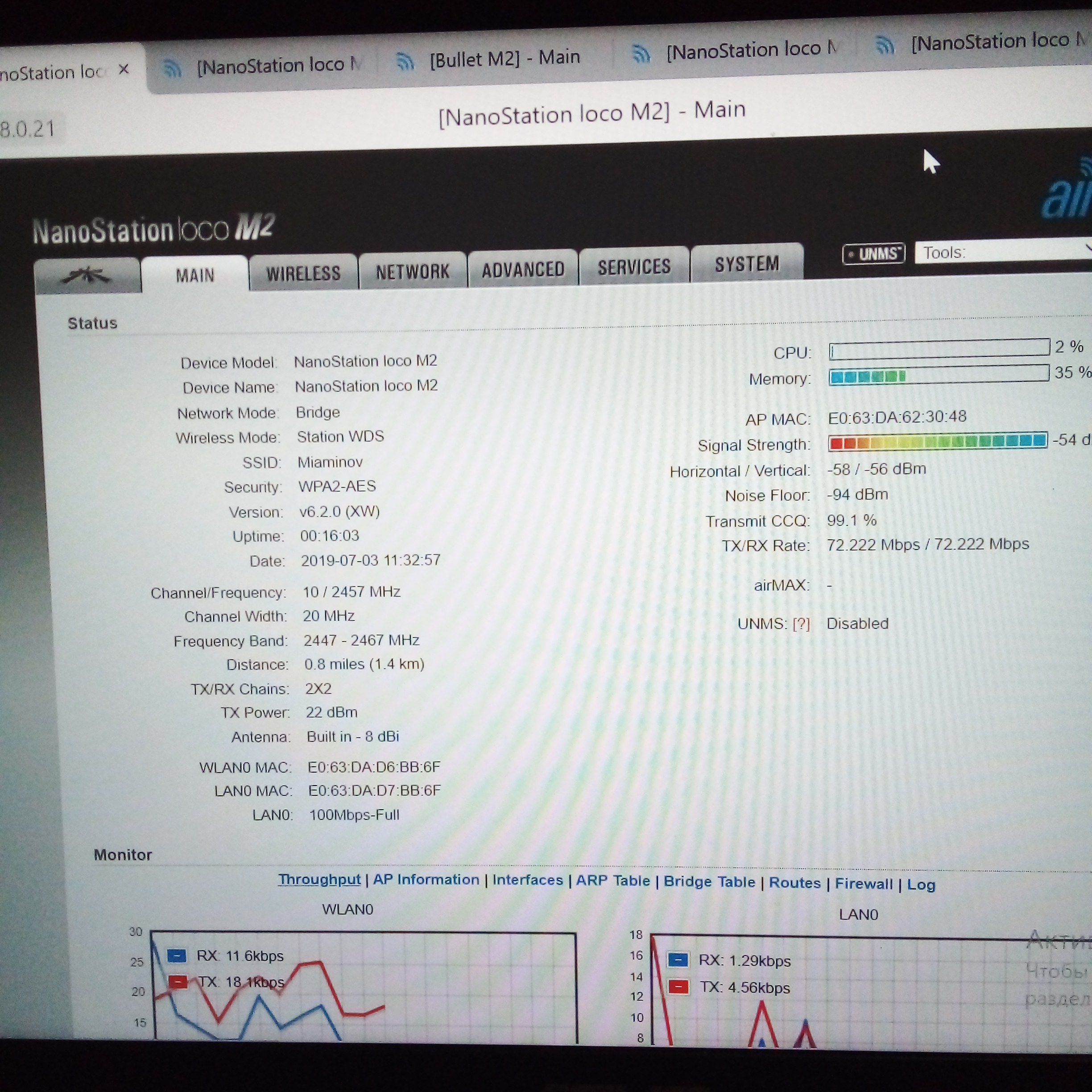

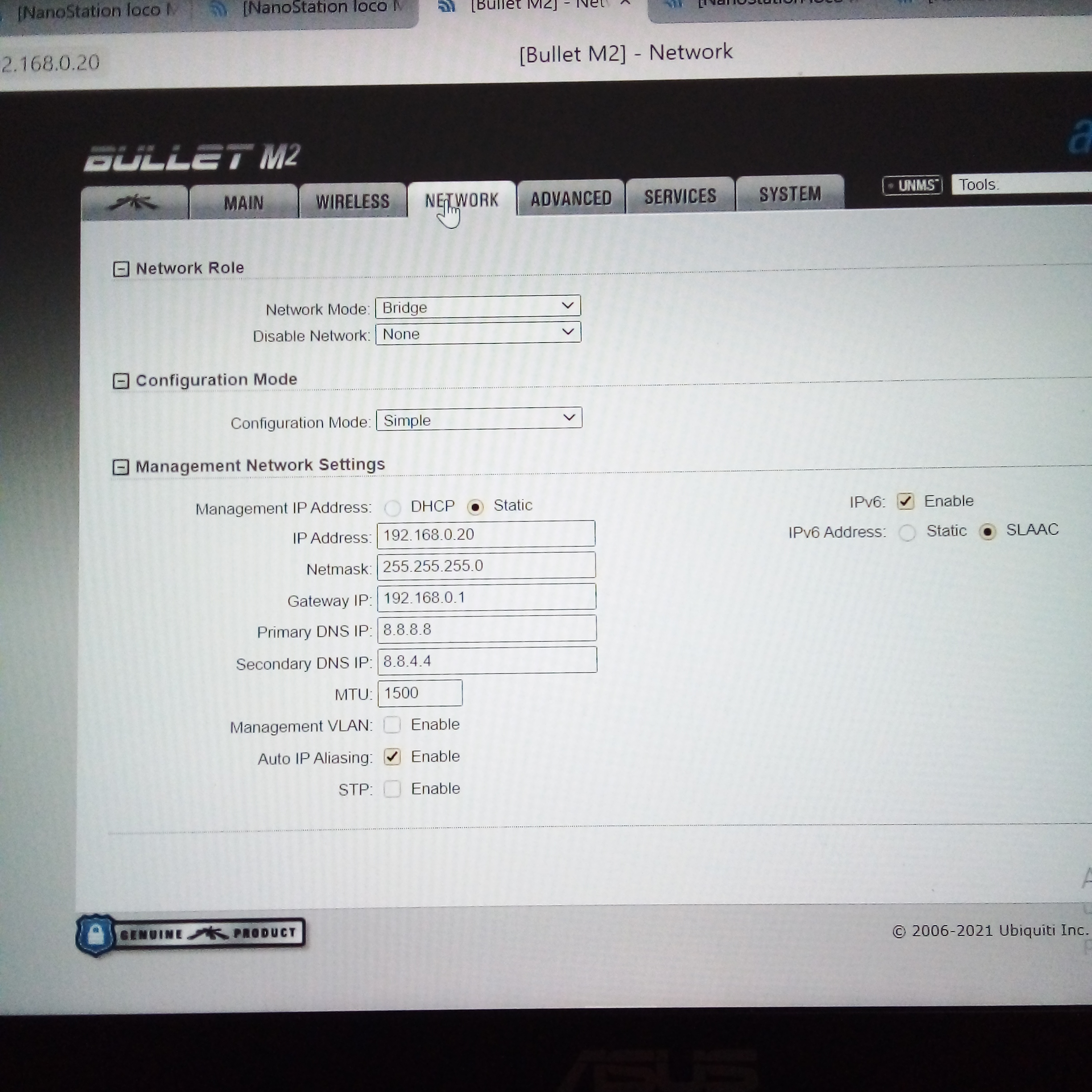

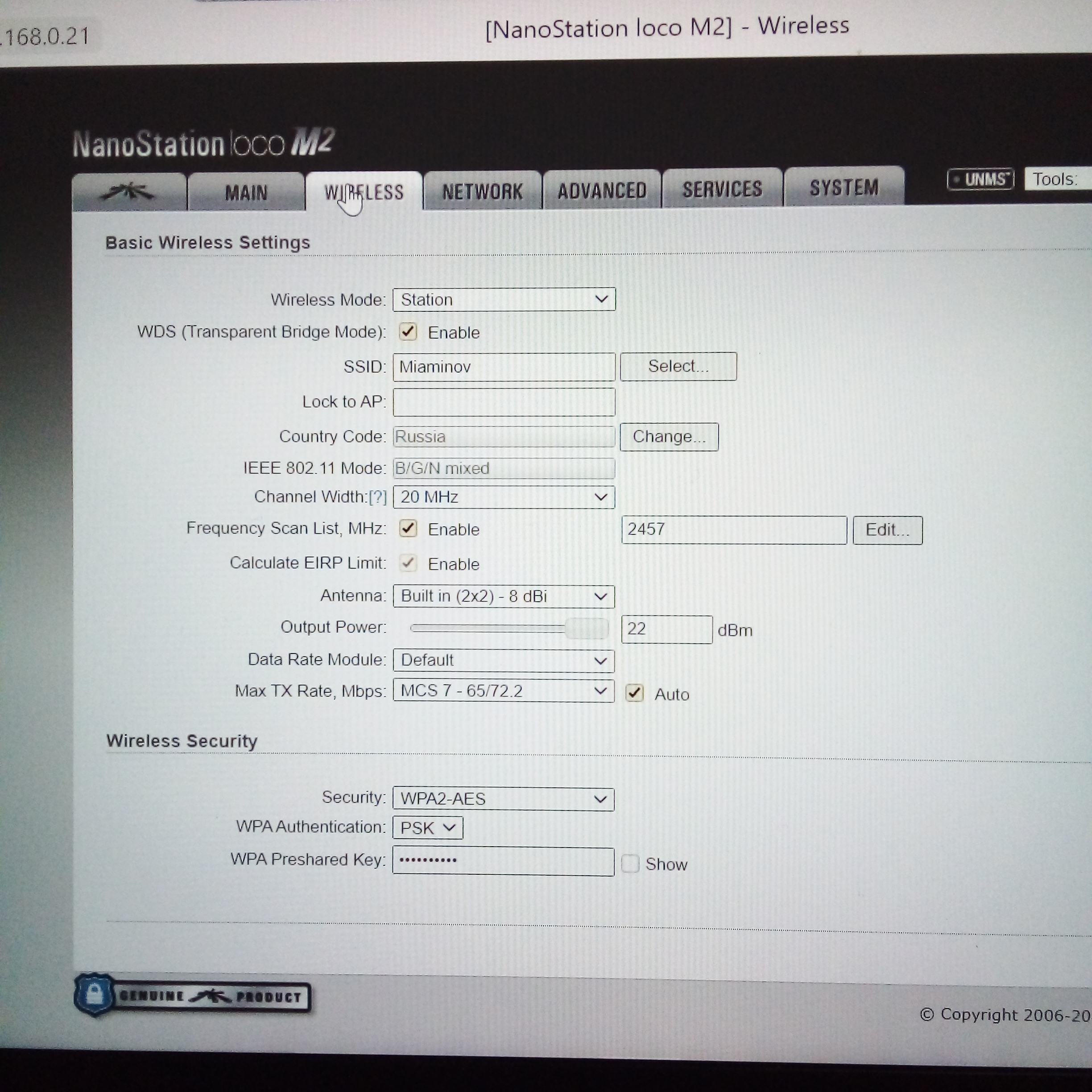

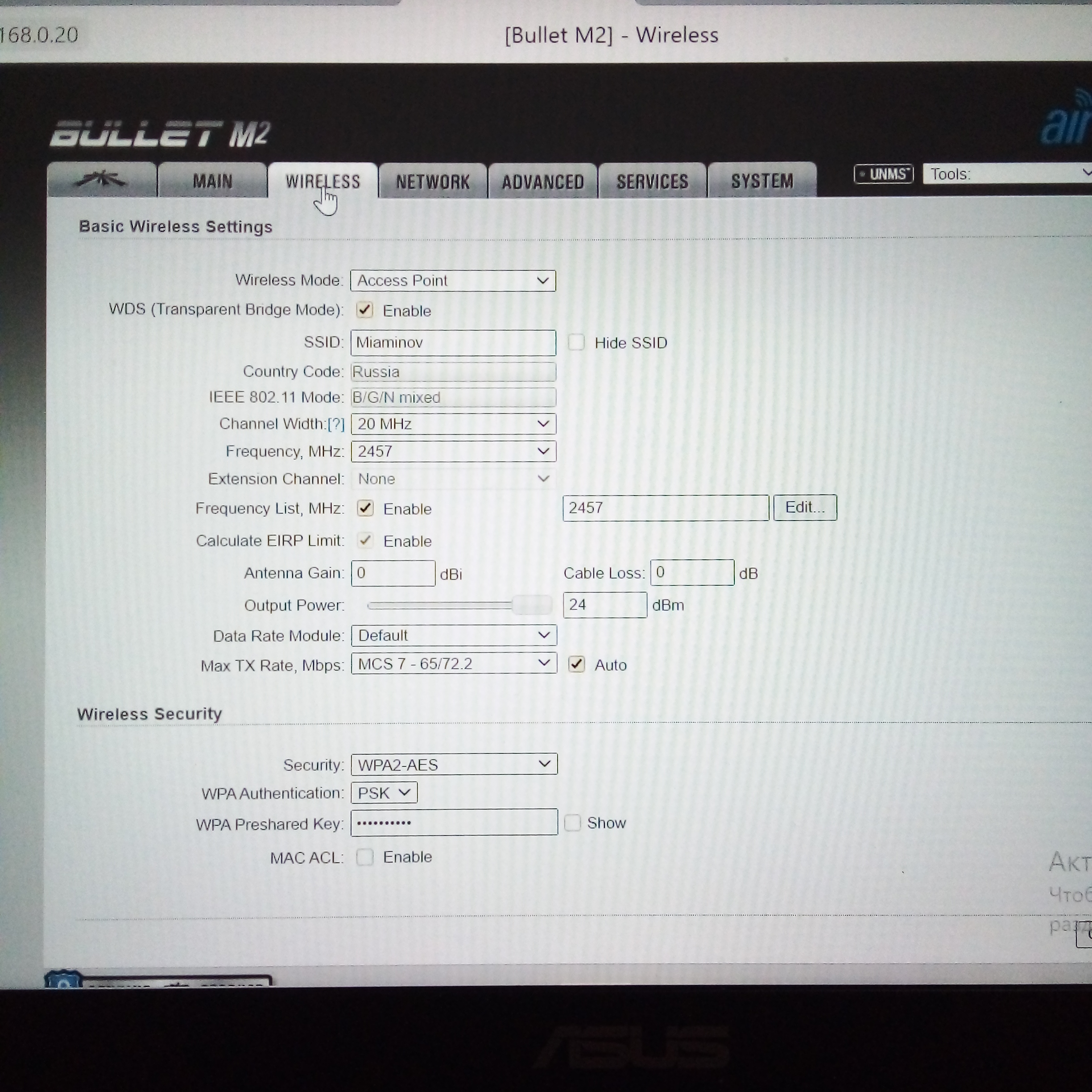

Здравствуйте! Подскажите пожалуйста все ли у нас правильно настроено? работает только при включенном аир виев, но нужен вайфай по территории. фотографии настроек в приложении.

Суть вопроса не совсем понятна, airview - это сканирование частот и никак не связано с соединениям по мостам.
Сразу навскидку на втором скриншоте (третий прикрепленный) у bullet - antenna gain - 0, антенны нет или не видится?

Спасибо! Значит скорее всего причина в том, что вышла из строя антена.
Мог контакт пропасть, или другие причины с соединением, особенно если погодные условия были неблагоприятные.
