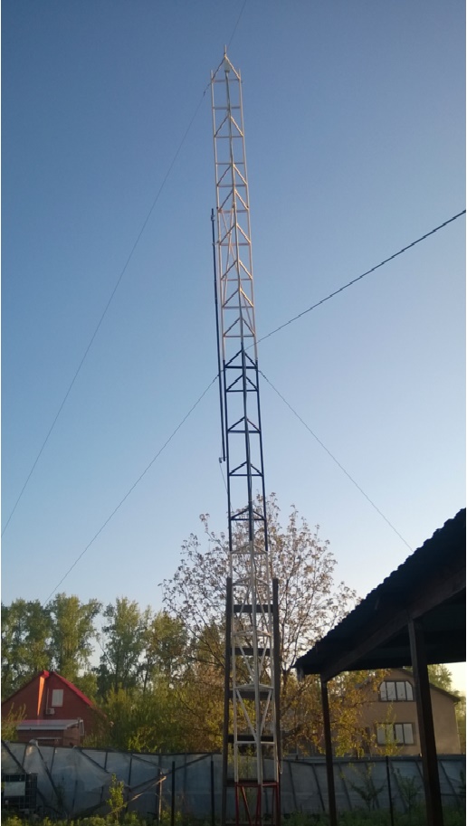

в смысле за деревьями?
Нет, в смысле таком что бы прям от антенны, а то получилось чуть ниже ее. Прям за антенной что бы фотик был, но я так понял это с окна , там мачта и значит это нереально и надо как то так прикидывать горизонтальную плоскость на глаз и видно что там деревья..
Мачта у вас никакая. Низкая, без растяжек. Ветерок дунет - связи как не бывало, вся конструкция будет раскачиваться.
Смотрите прикрепленное фото. Во как люди делают. Берите за основу себе.
это фото с крыши было, выше не смогу подняться
ну такую кривую я точно строить не буду

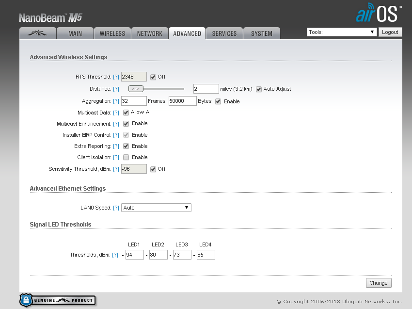

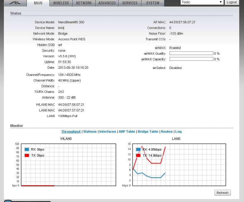

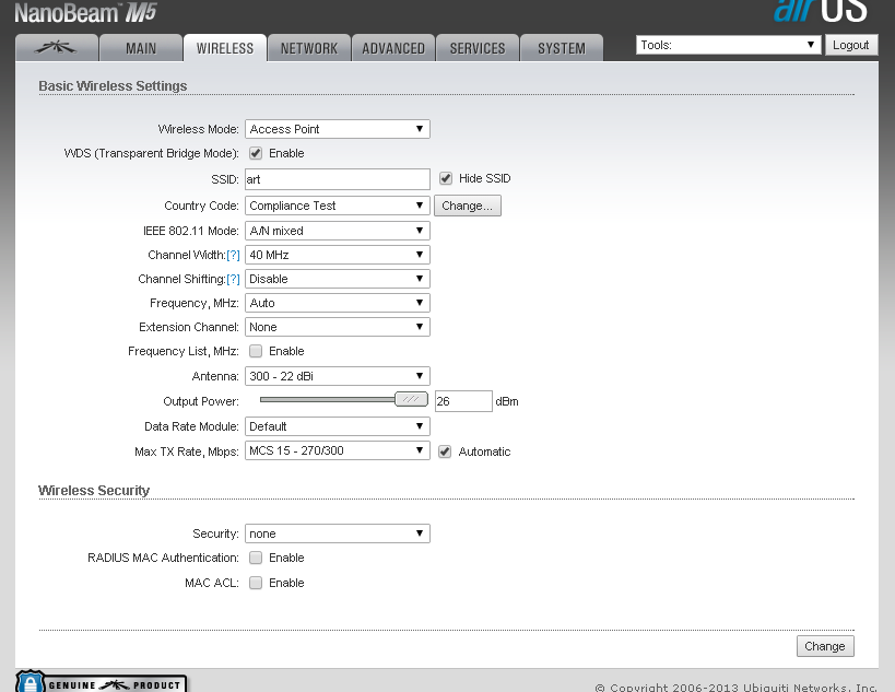

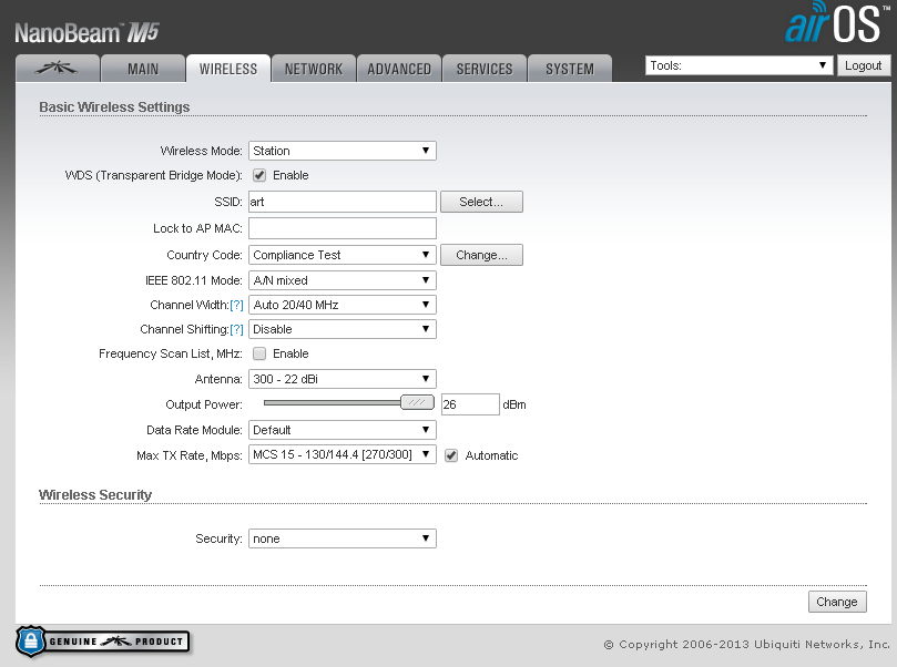

здравствуйте, магистры радиосвязи! погляньте настройки...
    33,6 KB · Просмотры: 926
    38 KB · Просмотры: 873
    38,8 KB · Просмотры: 866
    34,8 KB · Просмотры: 795
    40,4 KB · Просмотры: 921

Короче.. Надо поставить частоты не авто это первое, потом уже можно мачту строить. Нет прямой видимости, вот и сигнал -88. На ап ставим частоту хорошую, не зашумленную, а на СТА в листе частот ставим как на АП.
я не могу просканировать эфир...
