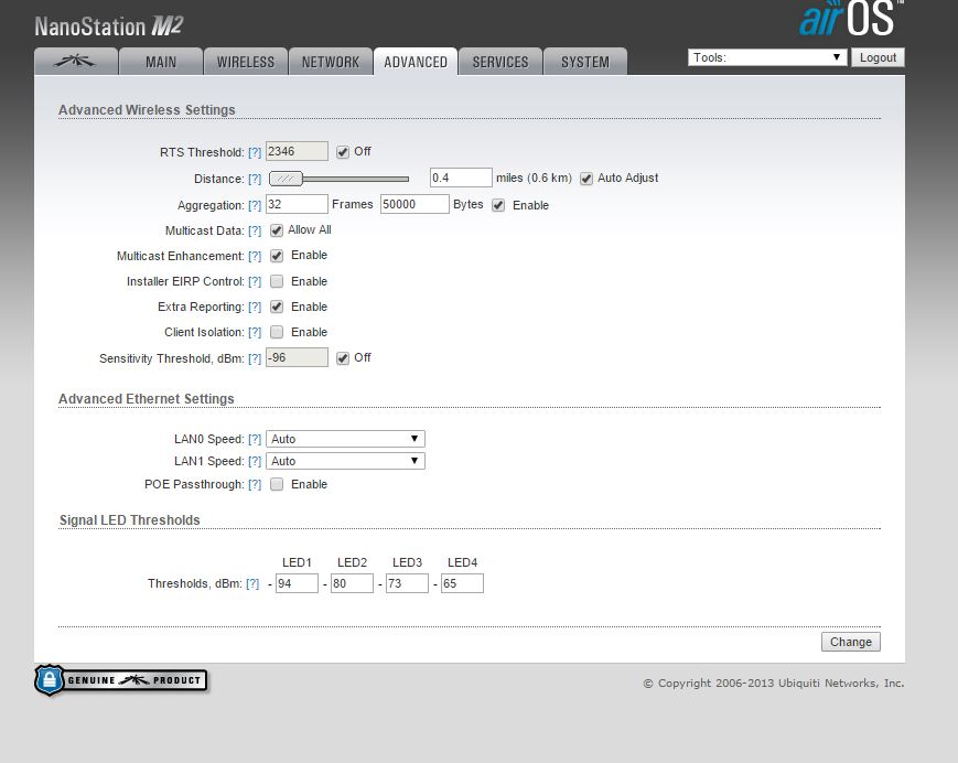

Питание РоЕ на второй LAN подать можно, для этого есть галочка в разделе Advanced. Однако, про мощность забывать нельзя. Её вполне может не хватить.
В нано раньше галочка была про подачу POE на второй порт.

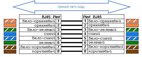

обычный провод ,обжим как под интернет не пойдёт ?
Вам же сказали что нужен двухпарный провод!!!
а на картинке обжимка четырехпарного.
Можно и на четырехпарнике эту защиту изобразить: не обжимая синюю и коричневую пары. То есть между устройствами не должны сообщаться 4,5 и 7,8 жилы.
Можно и на четырехпарнике эту защиту изобразить: не обжимая синюю и коричневую пары. То есть между устройствами не должны сообщаться 4,5 и 7,8 жилы.[/quote спасибо , не знал какие цвета питающие , по пункту где галочку снять ничего не подскажите ?
по питающим цветам все есть в таблице тех характеристик к каждому устройству:
вот на нанос: http://www.ubnt.su/ubiquiti/nanostation-m2.htm
белым по черному сказано "PoE. Напряжение подается через Ethernet (пара 4 и 5 - положительная, 7 и 8 - отрицательная)"
у меня под рукой нет наноса чтобы посмотреть где эта кнопка. а в скринах мне такое на глаза не попадалось.
можете advanced скрин сюда выложить
Это от powerbeam http://www.ubnt.su/ubiquiti/settings/12.jpg
POE+ не будет подавать питание, если этого не надо. А узнает он по согласованию т.е. ждет подходящий порт который может питаться по 7,8 паре -, а по 4.5 +
Нашлась !
