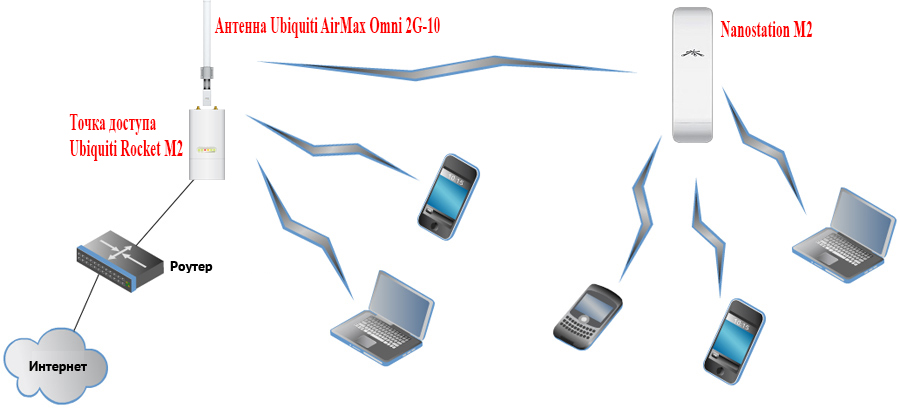

Ага и потом можно будет да организовать вот такую сеть как на скрине?
Вы уж извините, я завалил вас вопросами, ну новичок я ))
Теоретически это возможно но на практике могут возникнуть трудности.
1. Если Вы собираетесь вешать на это оборудование ноуты и смарты то может стоить подумать в сторону Unifi оборудования
2, В задаче не ясно какие расстояния (площади) нужно накрыть при помощи этого оборудования?
3. Ноуты и смарты имеют очень слабую приёмо-передающую антенну у себя на борту.... из этого следствие - если например поставить Ваше оборудование в одном помещении, а ноут в другом то ноут сигнал увидит и возможно даже будет показывать что сигнал просто супер, а подключение не будет возможным из-за слабой антенны ноута (смарта)...

В общем вот. Я поставил дома нанос, он подключился к рокету, но вот нанос не раздает наш любимый wi-fi (((
А вот по сетевому кабелюподключаюсь к нанос, все хорошо и интернет есть тоже.
Barsmaster
12 Мар 2014
Оборудование которое Вы хотите использовать это всепогодные антенны операторского класса. Рокет с антенной накрывает 360 градусов вокруг себя и на расстояние до 3 км. Но опять же нужно учитывать что ноут или смарт сможет уверенно принимать сигнал на расстояние до 100 метров в лучшем случае при всех благоприятных условиях в чистом поле...
А вот если Нанос настроить на прием и направить на Рокет, то как раз три км расстояния накрыть можно но при хорошем подвесе
Если же все это приобреталось для дома то зря выкинули деньги на такое мощное оборудование, для дома или квартиры оно будет работать с избытком.
Короче говоря прорисовывайте план и масштаб вашей сети и вполне возможно я помогу советом и даже укажу где рыть инфу

Ну я хочу wi-fi соседям тоже раздать ))
Кстати, нанос точно сможет принять от рокета и раздать wi-f?
Вот в этой теме я задал вопрос, много искал ответа на форуме, голова уже кругом идет ((. Может чо я не правильно настроил.
Barsmaster
12 Мар 2014
Если нанос настроить в режиме Repiter ( у Вас Station), то есть вероятность что соседи увидят Wifi у себя, но опять же чем они его ловить будут???
Nanostation M2 имеет угол направленности всего 45 градусов, т.е. предположим что вы направили антенну на Rocket M2, словили сигнал и при помощи настройки Репитер перенаправляете его КУДА????? только в те же 45 градусов....если соседи вдруг окажутся позади антенны то вероятность того что они увидят сигнал ничтожно мала, а тем более если ловить их ноутом или смартом.
Вариант для соседей преобрести такую же антенну как у Вас (Nanostation M2), настроить в режиме Station и все в шоколаде.
ДА еще.... настройки подкоректируйте на наносе:
1. Страна должна быть на двух антеннах одинаковая, как вариант Complians Test (каналов будет боьше а сооветственно шума от посторонних антенн меньше)
2. Если расстояние до километра то уменьшите на Рокете Output Power до 18 (можно экспериментировать)
3. При включенном WDS не может быть и речи что ваш сигнал словит и обработает какой-нибуть ноут ит.д. только антенны Ubiquity
4. При таком слабом сигнале, делаю вывод, либо низко висят антенны от земли, либо слишком зашумленный эфир (меняем частоту и смотрим на результат.
