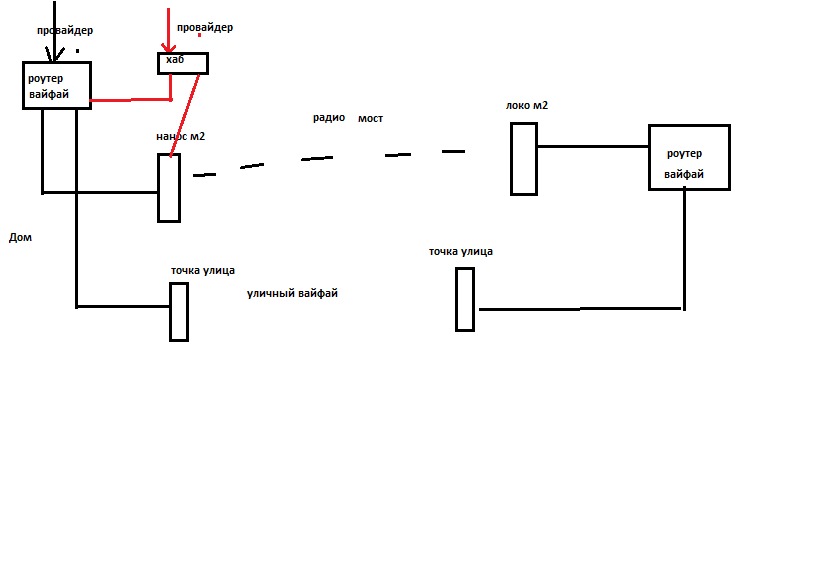

У меня связка НСМ2 и локо м2 работает на 1 км... сдается мне что:
1) вынести нанос за окно, современные окна очень сильно экранируют(но проблема не в этом) юстировать нанос,играть с настройками мощности...
2) а) я бы поставил связку наносов на мост от дома до бани, в бане либо точку доступа любую либо вайфай роутер любой-вопрос с баней закрыт.
б) из дома с чердака и из бани от роутера вынес на улицу 2 (или 1, зависит от расстояния) точку репитер-вопрос с улицей решен.
А вообще если расстояние от дома до бани 50м и все это на своем участке-нахрен вам танцы с бубном и радио мостом????
Возьмите бухту провода ЛЮБОГО 300м.п.-3500р ( на 5-7 лет ) либо уличную витуху.
10 обжимных конектеров и сами пасатижи для обжима+ пачку пластиковых хомутов.-1500р
1 точку или роутер в баню - 1500р
день делов и никаких настроек и пляски.

vlad000
12 Фев 2018
29
или тоже что и на рисунке только вместо наностешенов репитеры и все.
