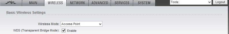

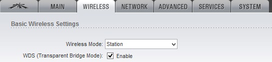

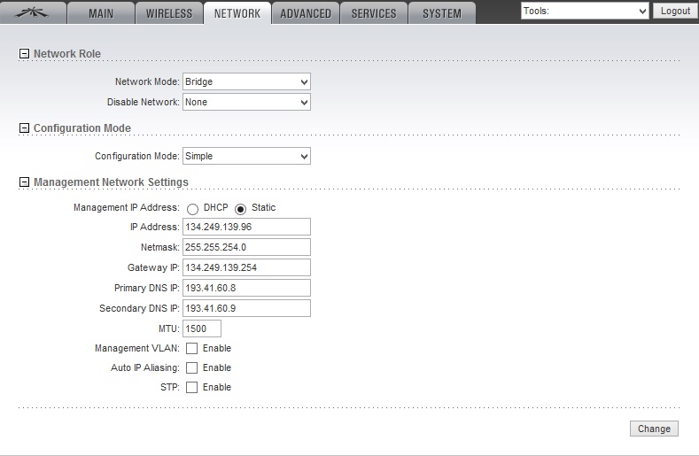

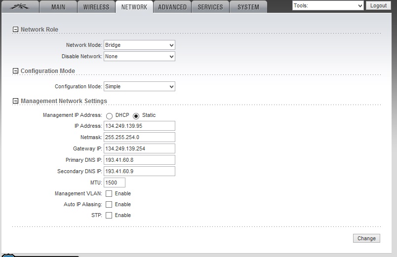

Судя по логике как оно сейчас работает, нужно убрать роутер и изменить шлюз на шлюз провайдера.
у кого то вообще без роутера работатет ?
у меня так работает, и у всех так работает, и у вас так будет работать.
убирайте роутер и настраивайте примерно так, на точки будете заходить по ip 134.249.139.95 и 96
делайте скрины настроек для корректировки.
    24,5 KB · Просмотры: 1.190
    45 KB · Просмотры: 1.131
