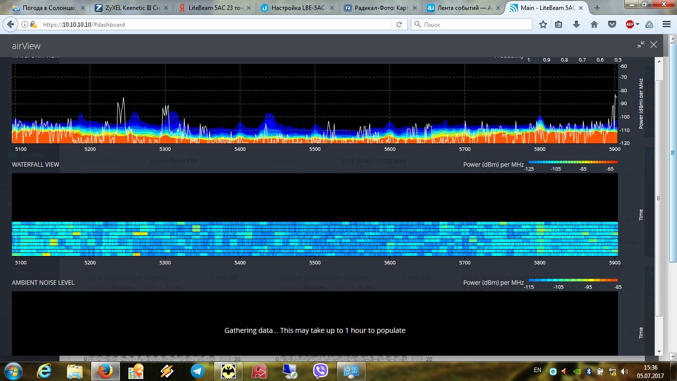

Про сканируй эфир

Просканил эфир, вот скрин. Далее поигрался с частотой, опытным путем добился на частоте 5550, что ко мне теперь в среднем 85-110 от меня 90-120, скрин прилогаю. Тока вот теперь в обе стороны х6. Скорость по спидтест.нет ко мне 80-93 от меня 95-98.
