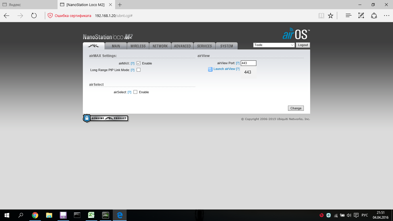

Что не так ??? Не работает Аирвью

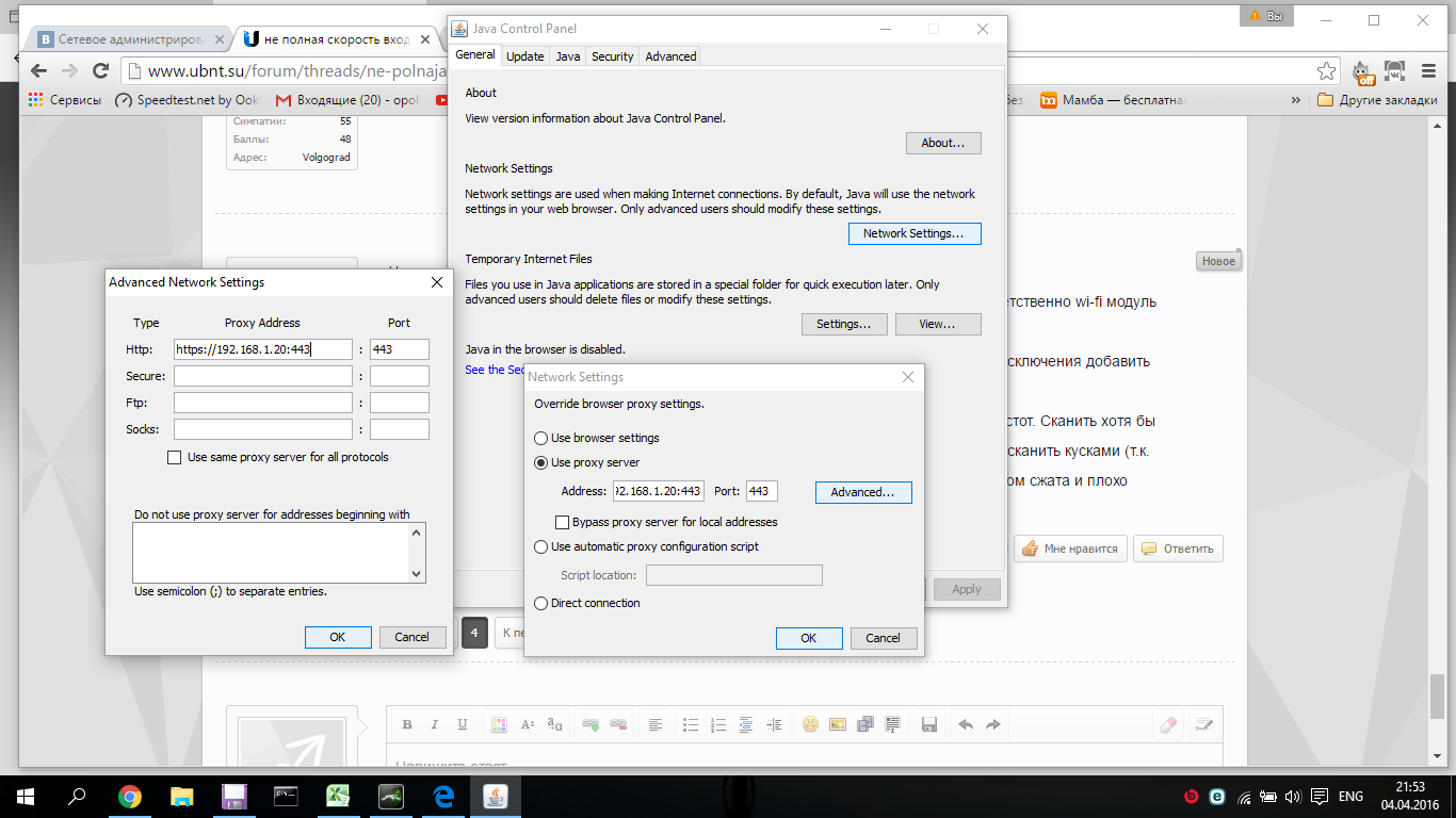

    157,4 KB · Просмотры: 944
    75,2 KB · Просмотры: 1.080
Я с начало тоже думал что не работает. Качай последнюю java.com, затем после ее установки, перезагрузи комп(на всякий случай), открываешь точку нажимаешь на launch airView, выходит окно и в нем еще раз launch airView, скачивается файл, но последнее окно должно быть открыто для запуска, и запускаешь скаченный файл.

помимо этого в настройках джавы надо выбрать минимальный уровень безопасности securiy - low, либо средний (если ниже нельзя)
