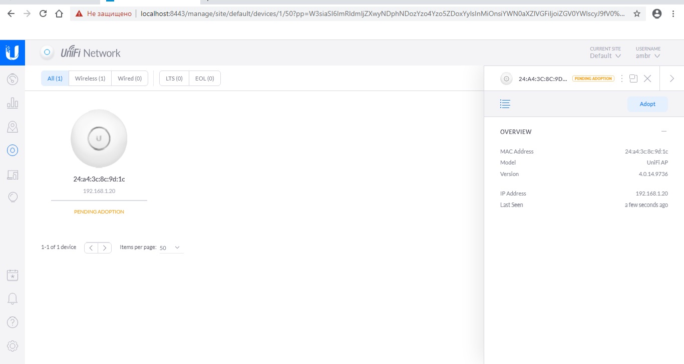

Глупый вопрос - действие adopt нажимали (на скрине)?
А версию контроллера до 5.14 поднимите.
Да, во всех позах, времена суток, погодных явлений, трезвый, бухой в щи, с матами, с мольбами, с угрозами расправы - adoping faild.
Симатичнная. Но результат все тот же:

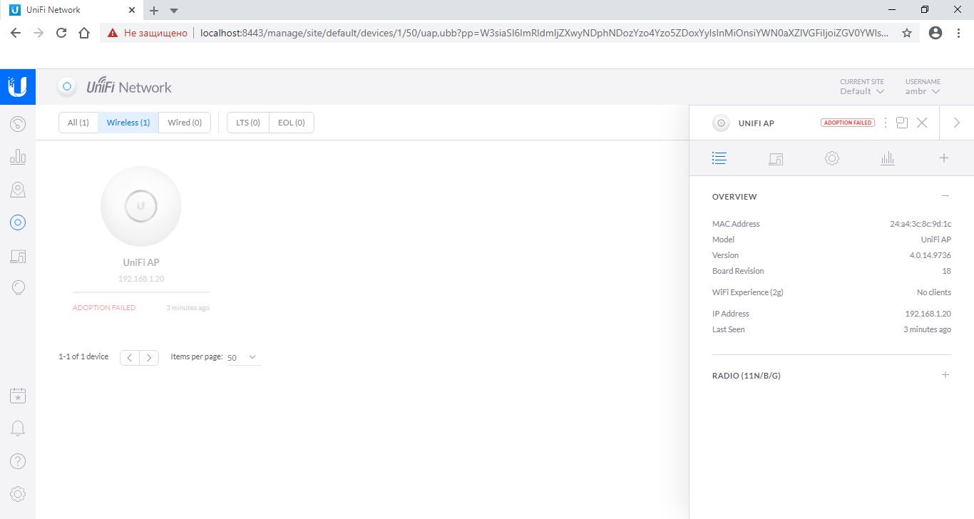

Открыл контроллер в браузере - сделал скриншот:
10082
Спустя несколько минут точка вдруг погасала и ушла в перезагрузку.
После загрузки точки, желтый свет вновь сменился зеленым, но в контроллере, точка по прежнему не имеет адаптации:
10083
Проследовал инструкции по ссылке выше, все сделал как написано. Без результата. Точка в режиме - светится зеленым, Wi-Fi Сетку не видно, в контроллере висит ошибка адаптации, на пинги не отвечает, IP сканером не обнаруживается.

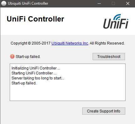

А теперь выдает вот это:
10084
Может ее гвоздем к дереву прибить, сделать в середине дырку, пшена насыпать и будет хоть какая-то польза, пусть и только для птичек?
