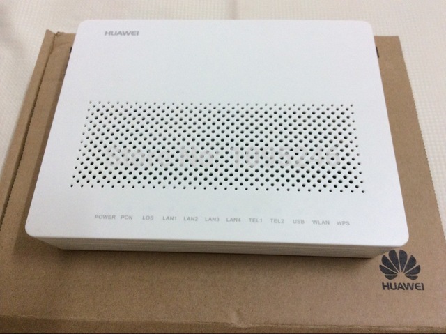

Из Вашего первого сообщения я понял, что PPPOE поднимается терминалом
в подсобку коттеджа приходит оптоволокно ( терминал с выходом LAN, от мегафона, с PPPoE)
скорее всего, речь о технологии Gpon, при подключении которого у абонента ставится терминал, так называемая ONT-шка, которая и поднимает PPPOE. Типа такого ONT Huawei8245
Huawei-HG8245-A-wireless-Gpon-Terminal-HG8245A-ONU-4-ethernet-and-2-voice-ports-H-248.jpg
Попробуйте ноутом подключиться проводом напрямую к этому терминалу и, если инет появится - PPPOE и поднимается Вашим терминалом
