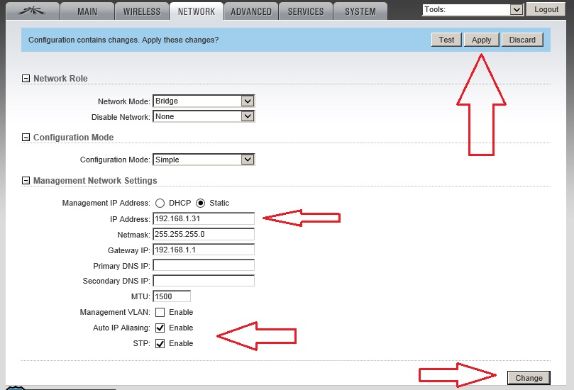

попробуйте снять галочки IP Aliasing и STP на какой-нить одной точке для теста
галочки снимал и ставил получение fallback dhcp - результат одинаковый

при соединении по радио на точках, в том числе рокете, выставлен wds?
а клиентские точки получают имеют статику (из скрина) из чьей подсети?
VLAN'ы проброшены или только на dlinke коммутируются?
wds не выставлен.
статика на локах выставлена для удобства настроек и она относится к сети вы-фы, каким образом она может влиять, если ставится режим моста, а на компе/ноуте получение адреса автоматически?
ВЛАНы проброшены.
wds выставьте - должно помочь. пока его нет на точке работает так называемый ARP NAT. т.е. виден МАС точки а не компа и соответственно dhcp сервер не может выдать адрес
