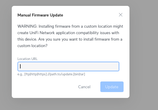

Друзья, можно обновляться гораздо проще, без VPN.
Идём в устройство, настройка, ручное обновление. Вставляем ссылку на прошивку с расширением .bin с офф сайта и тыкаем обновить. Всё, никакого геморроя.
    25,2 KB · Просмотры: 370
    35,5 KB · Просмотры: 361

Напишите при каких условиях это проверяли и на чем. Версия ПО?
SkyNet_rize
22 Ноя 2024
UDW (Dream Wall). Обновлялся на v.4.0.3, позже обновил вручную по ssh до v.4.0.20. VPN ни на UDW, ни на локальной тачке нет. Обновлял разные устройства (USW Flex, USW Flex Mini, USW Lite 8 PoE, U6 Mesh). Очевидно, что тип девайса здесь не при чём.
6.907
Возможно у Вас нетипичный случай или блокировку отменили/не работает.

Всем привет. Ни один из вариантов не работает: даже поднял у себя FTP, выложил прошивку и полный ноль. Кстати, у UDM Pro есть только автоматическое обновление. Вариант ручного обновления, как на USW и AP, попросту отсутствует
