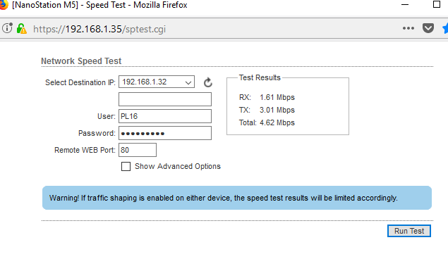

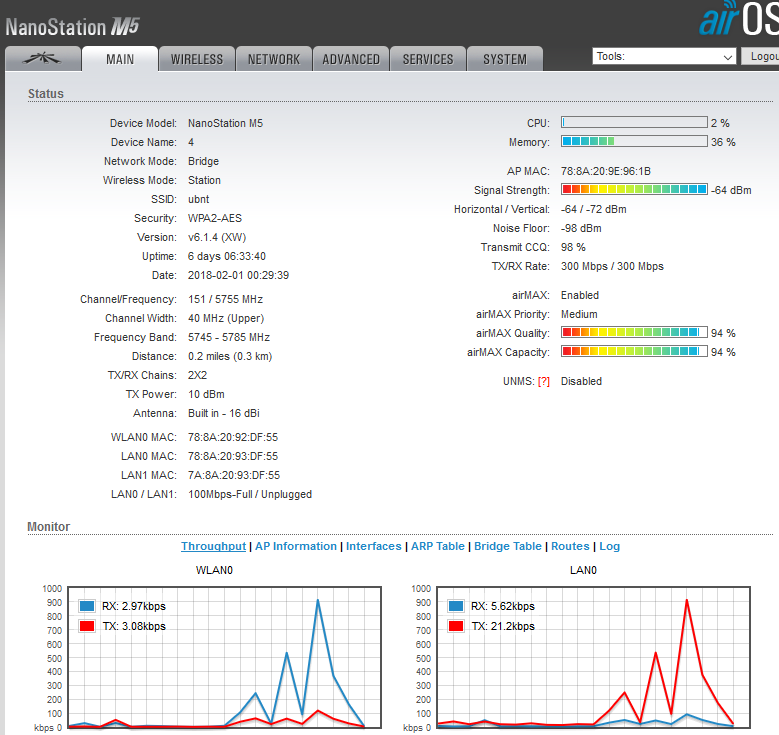

    42,5 KB · Просмотры: 801
    76,5 KB · Просмотры: 692
    14,8 KB · Просмотры: 802

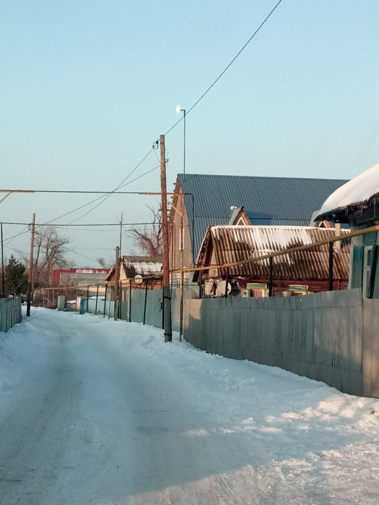

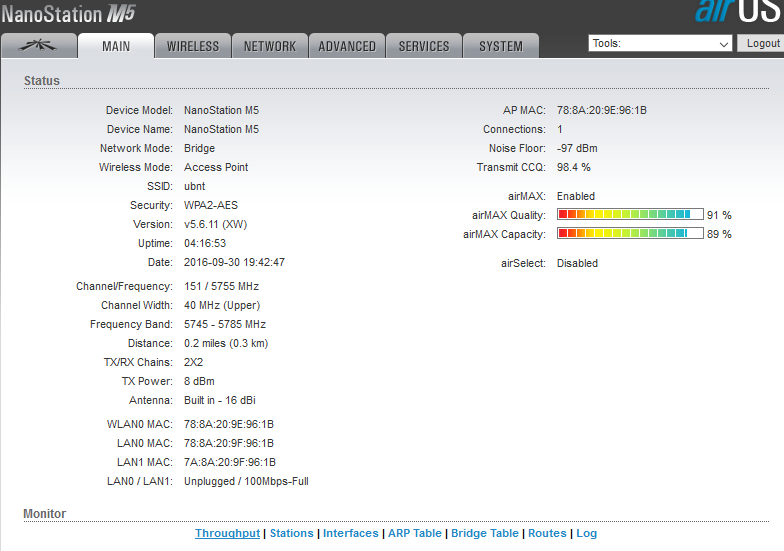

точка №4 Nanodtation m5
    177,9 KB · Просмотры: 717

lGXr6IhNwdo.jpg Точка номер 2 и 3 на одной мачте друг за другом

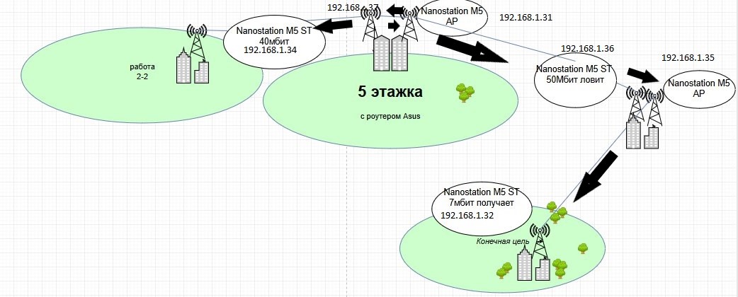

Везде прямая видемость с учетом ФРЕНЕЛЯ ЗОНЫ .

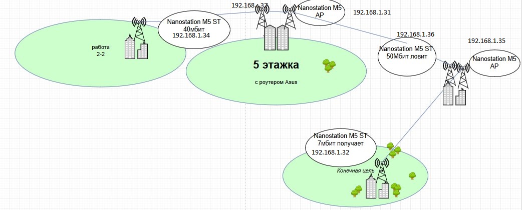

    120,8 KB · Просмотры: 706

проблема между ip 192.168.1.31 прием 100 передача 100 ip 192.168.1.36 Приём 50 пердача 10 ip 192.168.1.35 ip 192.168.1.32 здесь скорость 7прием 10передача

Забыл про направления. И вот так подлючены к сети две антеныКарта Сети с направлением.jpg

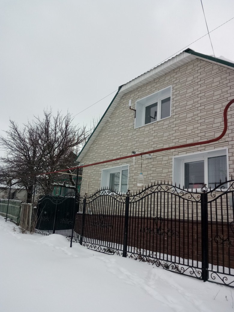

Юстируйте лучше, обновите все тарелки, разнесите по разным частотам(перед этим просканировав эфир, не используйте DFS, отключите АйрМакс. Расстояние не указано. При 300-400м. Output Power поставьте 5-7
В названии темы указываете "3 Nanostation M5+1 PowerBeam M5-400" - а на схеме другое. Что на "работе" принимает и что передает?
