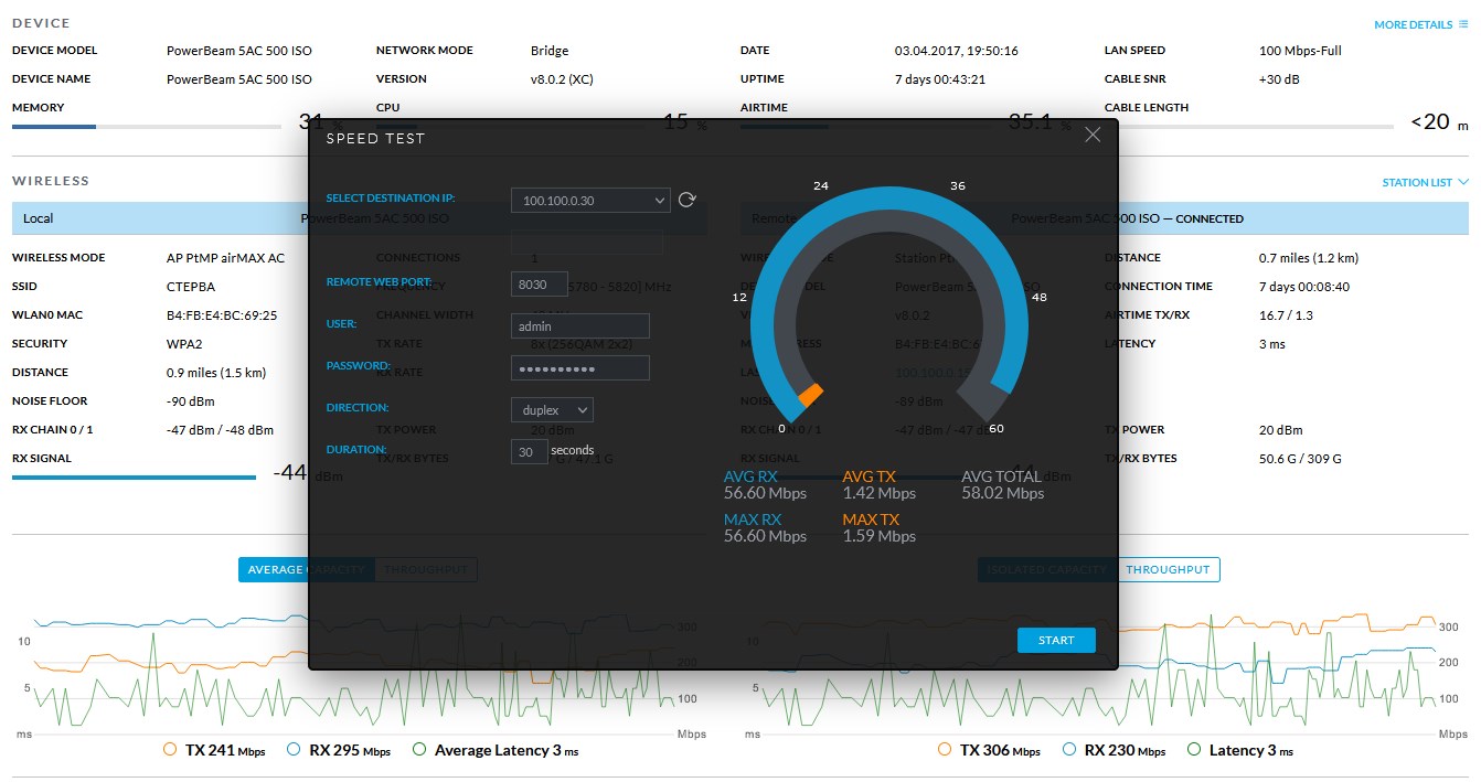

Первые два радиомоста PowerBeam 5AC 500 ISO | XC.v8.0.2
Передающий мост (AP):
9541
Приемный мост (CL):
9543
Тестирую скорость с помощью встроенной утилиты,
с передающего (AP) моста на приемный (Client) мост:
9542
Получается скорость передачи 57-66 мбит, а получения 104-120 мбит..
с приемного (Client) моста на передающий (AP) мост:
9544
Получается скорость передачи 99 мбит, а получения 56 мбит..
Как увеличить скорость до 100-150 мбит в обе стороны?
Ведь по характеристикам данные мосты должны обеспечивать
скорость до 450 Mbps, почему такая низкая скорость,
расстояние то не большое....

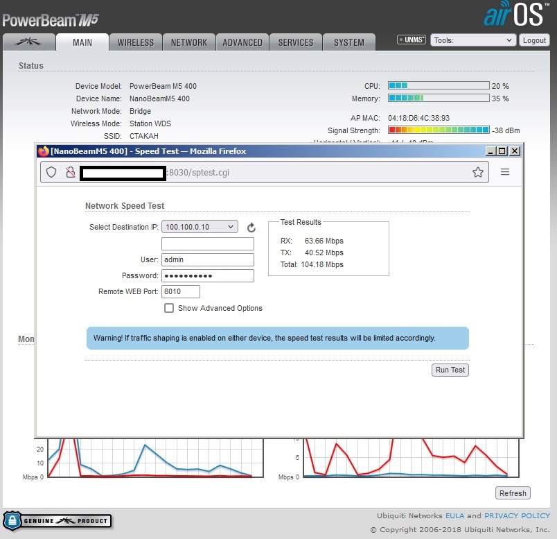

Вторые два радиомоста PowerBeam M5 400 | XW.v6.1.7
9545
Приемный мост (CL):
9546
9551
Получается скорость передачи 64 мбит, а получения 41 мбит..
9552
Получается скорость передачи 40 мбит, а получения 63 мбит..
Как увеличить скорость хотя-бы до 100 мбит в обе стороны?
скорость до 150 Mbps, почему такая низкая скорость,

Ширину канала между AC устройствами увеличьте. И между M тоже.
Andrey_Ak
Andrey_Ak
2 Ноя 2021
11
42
www.tis.kz
Между АС стоит максимальная ширина - 40MHz,
а между М стоит 20, но максимум там только 30MHz..
Мост АС надо частоту менять, там шум большой.
Мост М там только ширину можно увеличить. И чтобы была скорость надо добавлять мощность, а у вас этого делать нельзя, так как сигнал итак конский. А на низкой мощности скорости не будет даже если сигнал супер.
Andrey_Ak
Andrey_Ak
2 Ноя 2021
11
42
www.tis.kz
А на какую частоту менять мост АС ? Сейчас 5.810MHz стоит,
я помню там мучился с потерями пингов, и то-ли мосты
изначально были старые М на обоих пролетах, то-ли частоту подобрал...
"И чтобы была скорость надо добавлять мощность, а у вас этого делать нельзя,
так как сигнал итак конский. А на низкой мощности скорости не будет даже если сигнал супер. "
- А тут какой выход, что-то замкнутый круг какой-то... Да и мощность вроде
на максимуме на мостах М..
На AC вроде до 80 МГц ширина канала. Если я правильно понял, по скриншотам, то на М вроде мощность слабая.
P.S. Избыточная мощность на малых дистанциях создает помехи сама себе.
