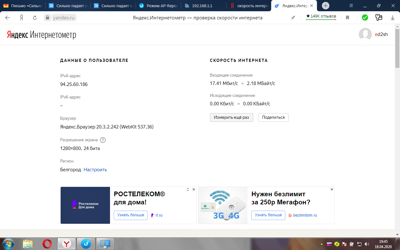

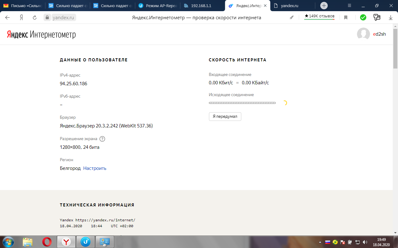

Всё равно не понятно. Как так может быть? Включаешь ноутбук, включаешь антенну, заходишь в браузер, измеряешь скорость. 3 МегаБайта. Походит 3 минуты. Измеряешь показывает или 0 или 20 КилоБит. И всё. Нечего не открывается. Страницы висят. Перезагружаешь и всё повторяется. Как такое может быть? У соседа другая антенна ( букву Т...) Всё работает от той же вышки. И WIFI она раздаёт и принимает. И интернет не зависает. Хотя он живёт дальше на два дома. Одно желание выкинуть её ..... Не повезло с покупкой. И позвонить некуда Поддержка платная 3000 р час. Издевательство!!!

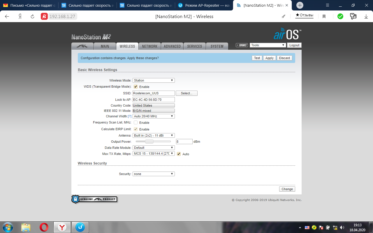

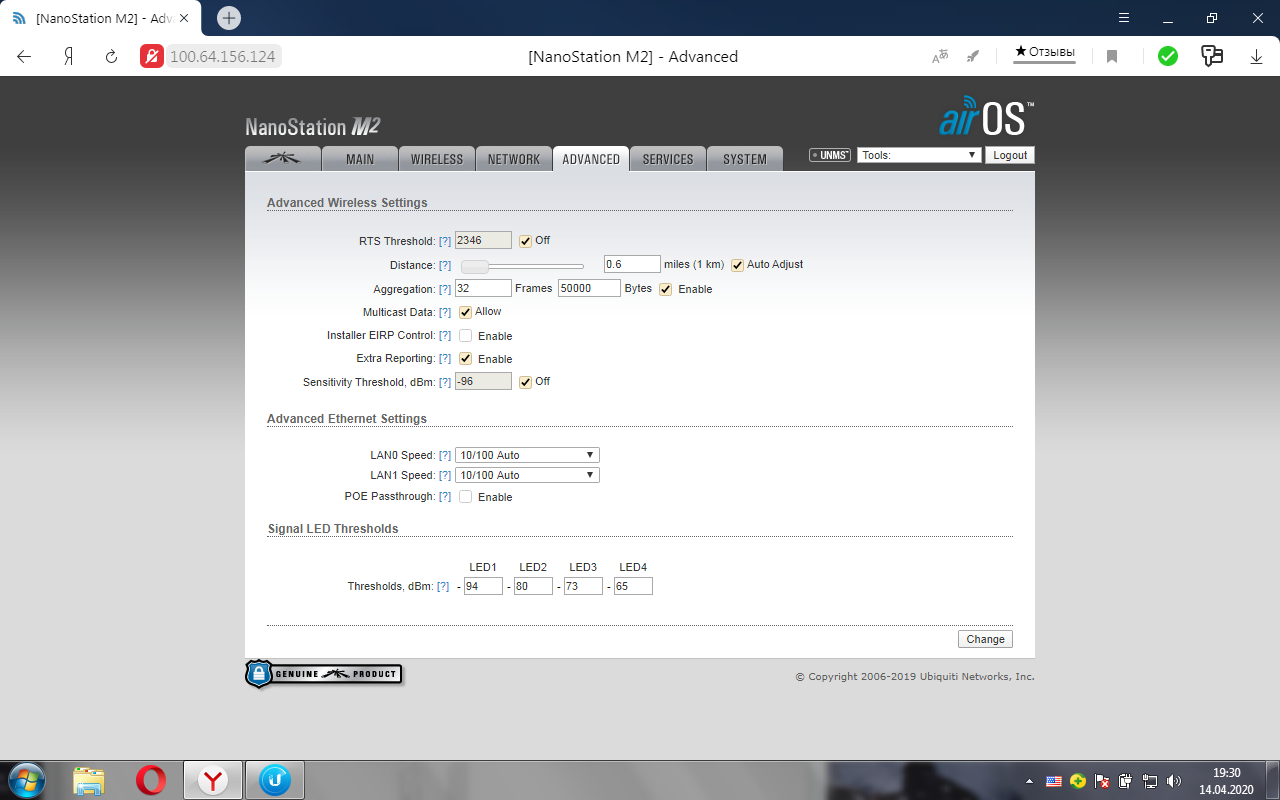

Покупал на ZSCOM.ru Эта Ваша? или чья она? Гарантия и чеки есть. Не знаю, что делать всё висить интернета нет. Включаешь. Первая страница яндекс открывается быстро. Пишешь:" скорость интернета "находит быстро. Дальше переходишь на страницу измерения интернета. Измеряешь 30 КилоБайт. Второй раз измеряешь всё 0 или 20-30 килоБит. И так висит пока не перезагрузишь.
У соседа Терлинк. Я два месяца пользовался его интернетом всё хорошо работало. Он живёт дальше от вышки и у него всё работает.

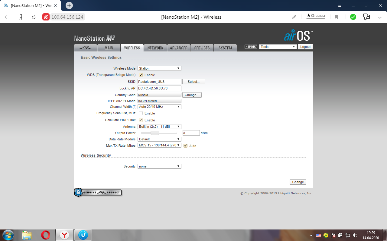

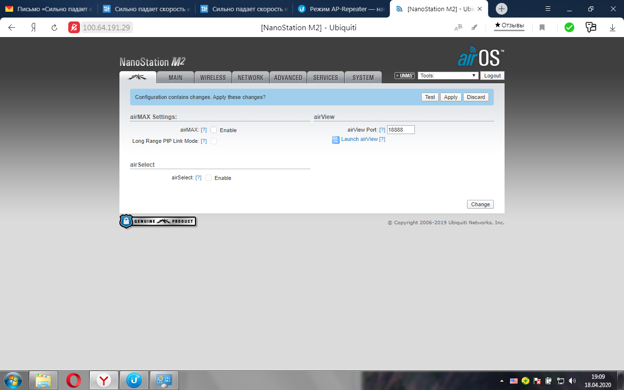

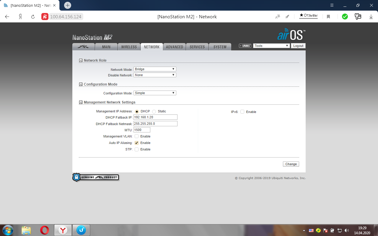

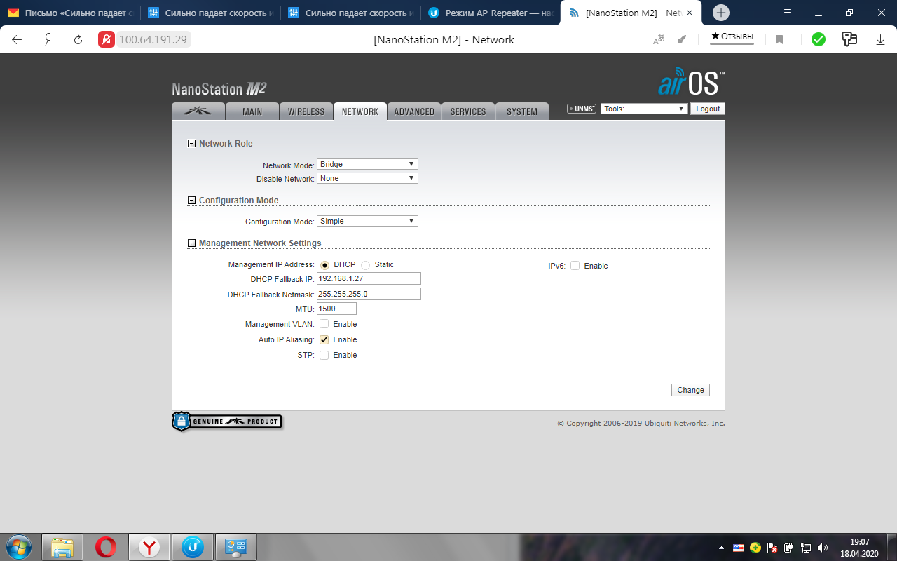

Вот как я настроил (см. ниже) WDS выключаешь инета вообще нет. IP менял не раз. Так что не в нем.

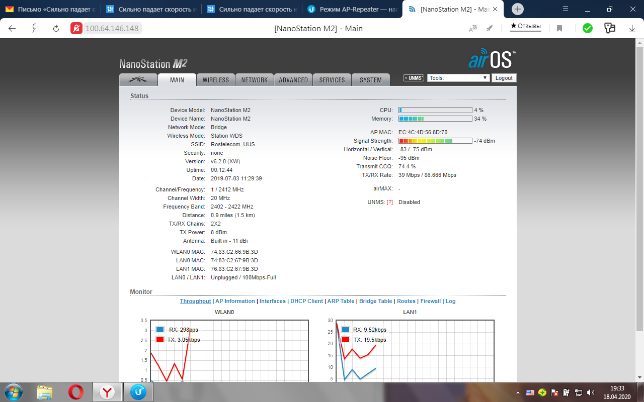

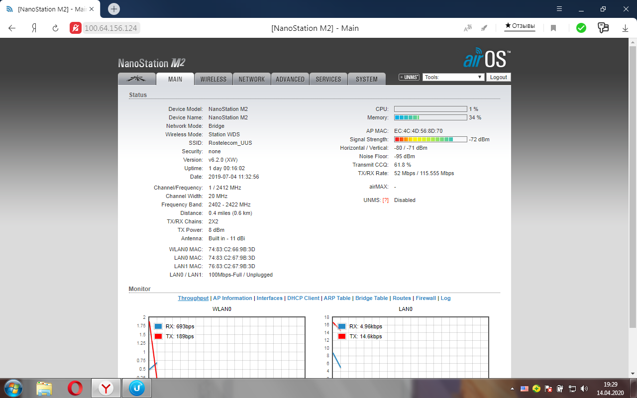

6.922
Нет.
Если после nanostation нет роутера, поставьте вместо bridge - router. И включите на внутреннюю сеть DHCP.
Сейчас в Вашем режиме моста со включенным WDS вышка ростелекома пытается выдать один IP устройству за nanostation.
Можете еще попробовать повысить мощность, если скорость не устроит. Но CCQ ужасно низкий, хорошей и качественной связи не получите.
На CCQ влияет:
  1. юстировка антенны
  2. помехи в прямой видимости и в зоне Френеля (у Вас лес видимо мешает)
  3. зашумленный эфир

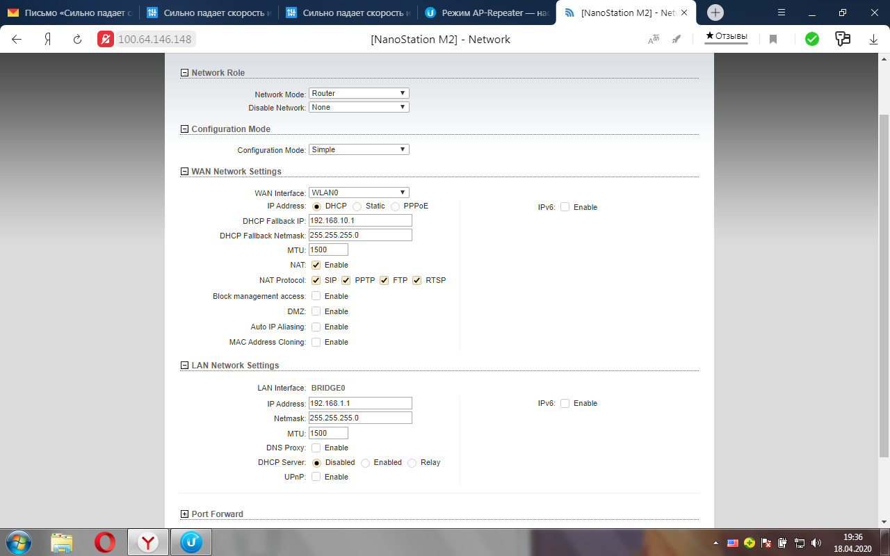

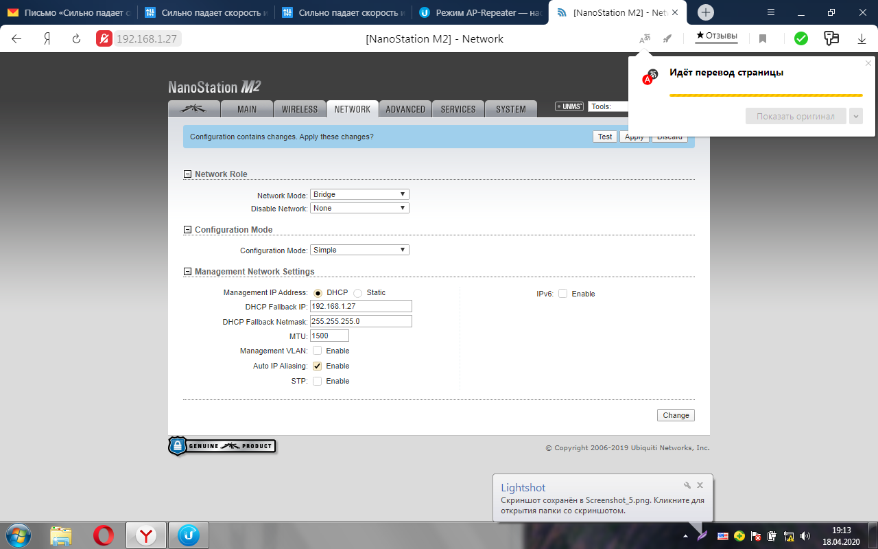

В режиме Router. Вообще нет интернета я так пробовал или я не так, что то включал. WIFI с вашей антенны идет, а интернета нет. Сам сигнал пропадает. Его просто нету. Как включить режим Router, что бы был сигнал?

Вкладка "Network" - Network Mode (скриншот 4) поставить Router. Должна появится настройка DHCP.

Спасибо. На Network я ставил режим роутера. После этого антенна перестаёт работать на приём WIFI. Пропадает сигнал в MAIN. Отсутствует даже строчка сигнал. Скриншот 2.

После включения режима роутер. Пропадает интернет. Как правильно настроить? И как включить на внутреннюю сеть DHCP?
Следите, что бы airmax был выключен.
Посмотрите здесь раздел Management Network Settings –Router or SOHO Mode. Попробуйте кабель на secondary порт переключить.

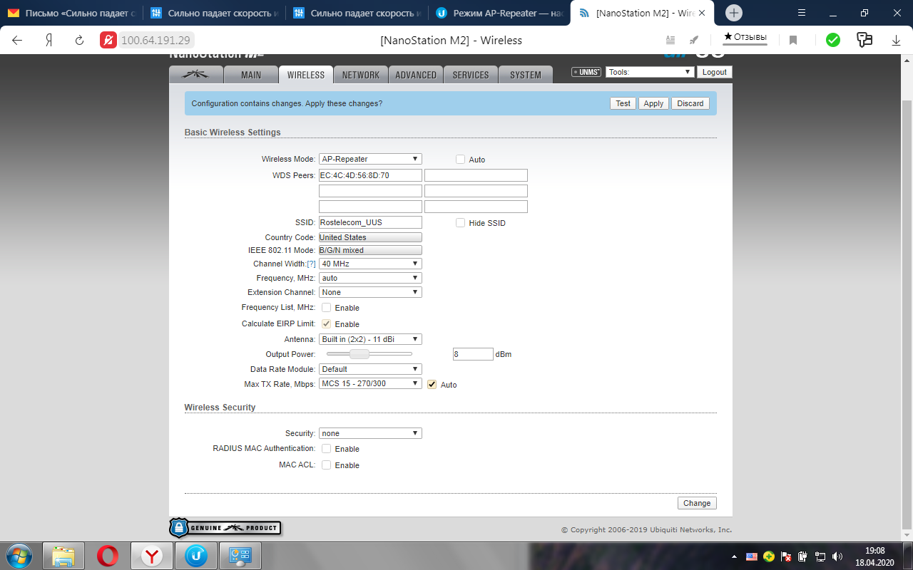

Эдуард2
14 Апр 2020
18
Настройка станции повторителя. Интернета нет.

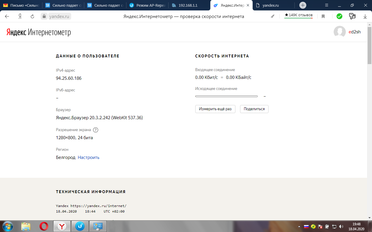

Э
Эдуард2
14 Апр 2020
18

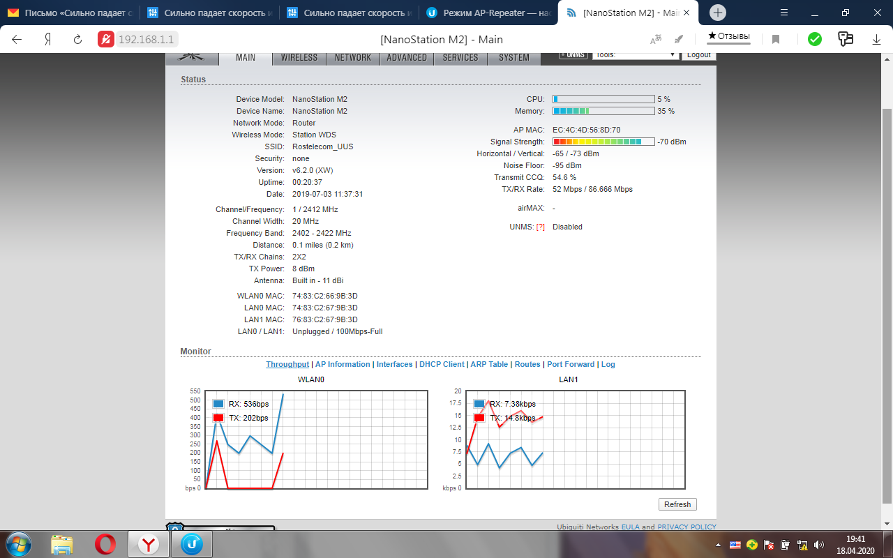

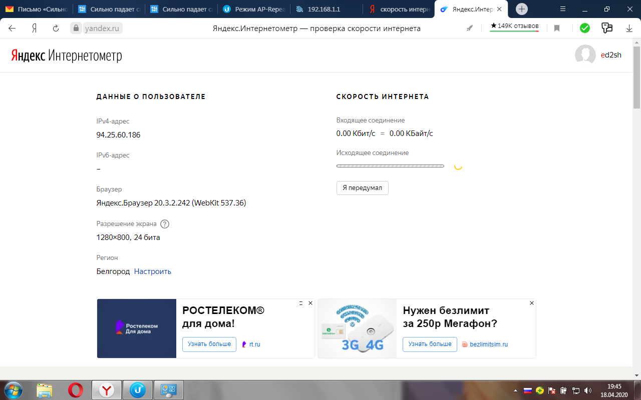

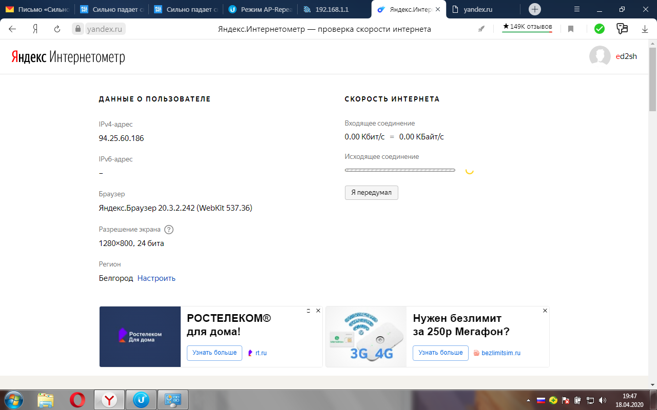

Тут видно как интернет с начало есть, потом пропадает совсем.
Настройки такие как на первых скринах.

Пробуйте так:
Station
Router
WDS - выключить
Страна - Россия
Мощность Вы так и не пробовали увеличить
Проверьте пинг прямо с nanostation
CCQ - не повысилось?
