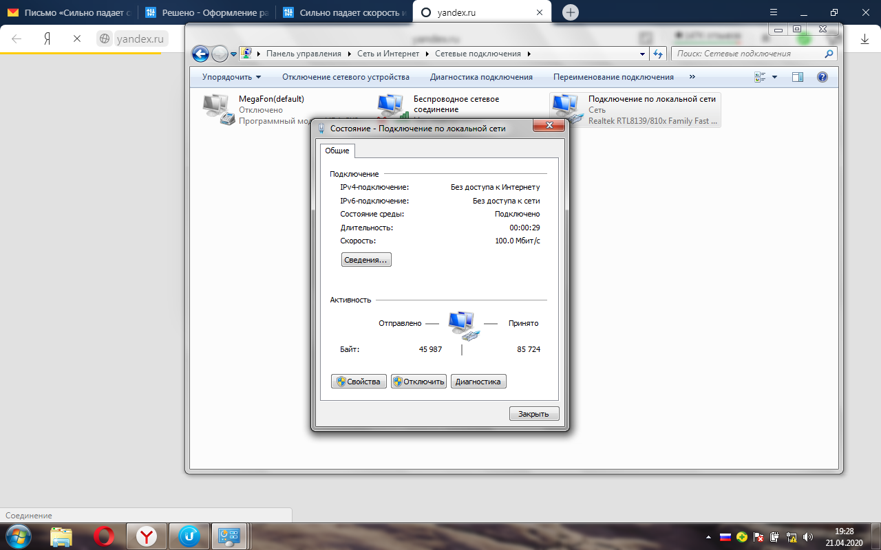

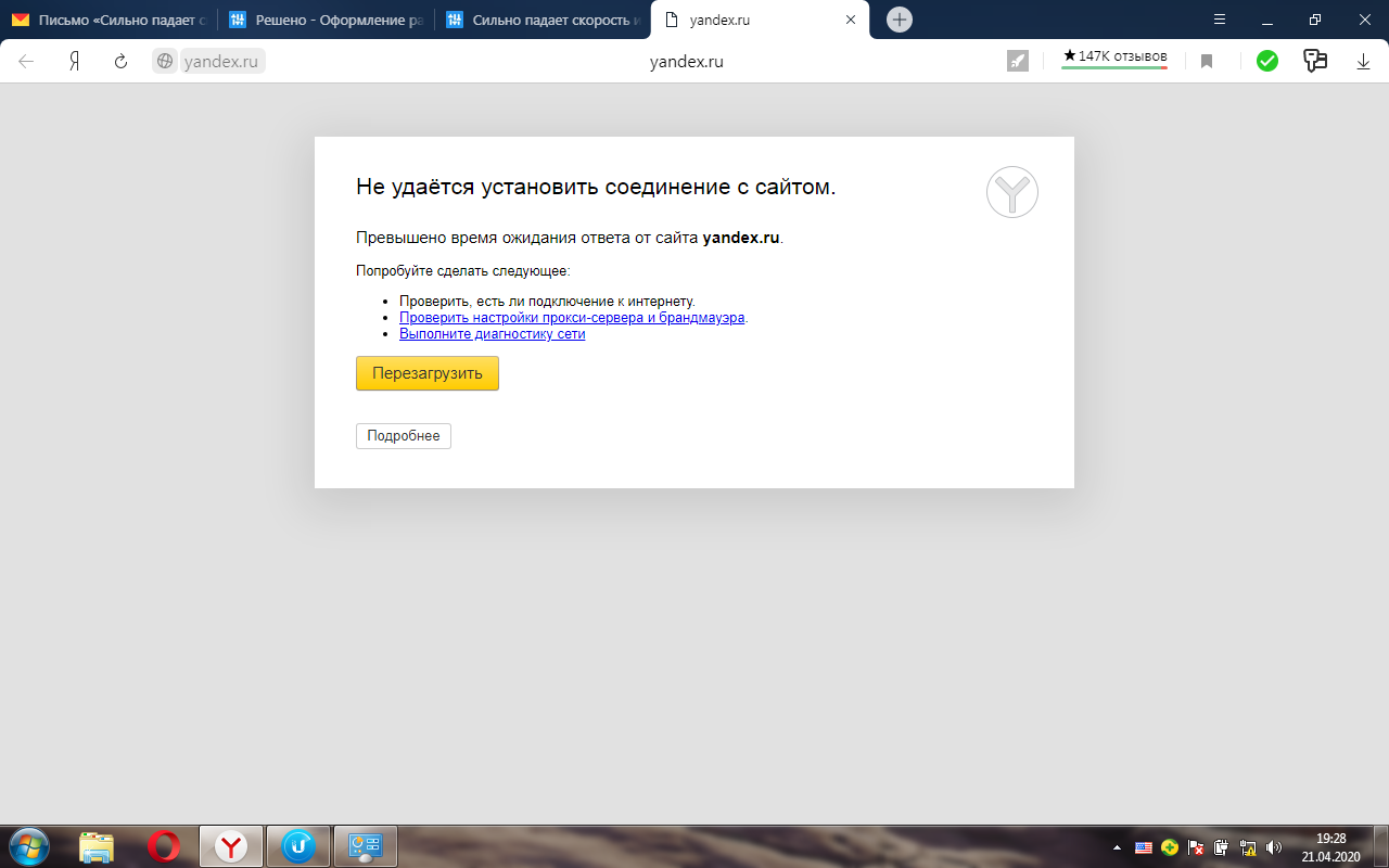

Я так уже настраивали писал, что так интернета нет. Вы не внимательны. Соединения вроде бы есть, а интернета нету.
    153,2 KB · Просмотры: 484
    122,3 KB · Просмотры: 460
    140,8 KB · Просмотры: 454
    124,8 KB · Просмотры: 451
    243,2 KB · Просмотры: 458
    234,9 KB · Просмотры: 456

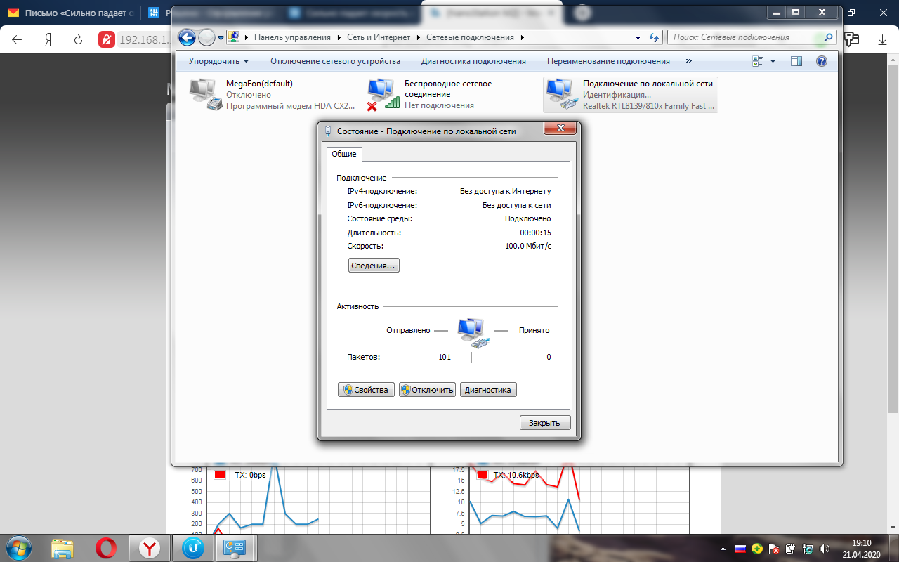

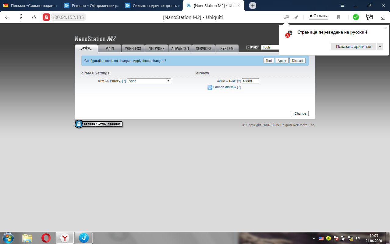

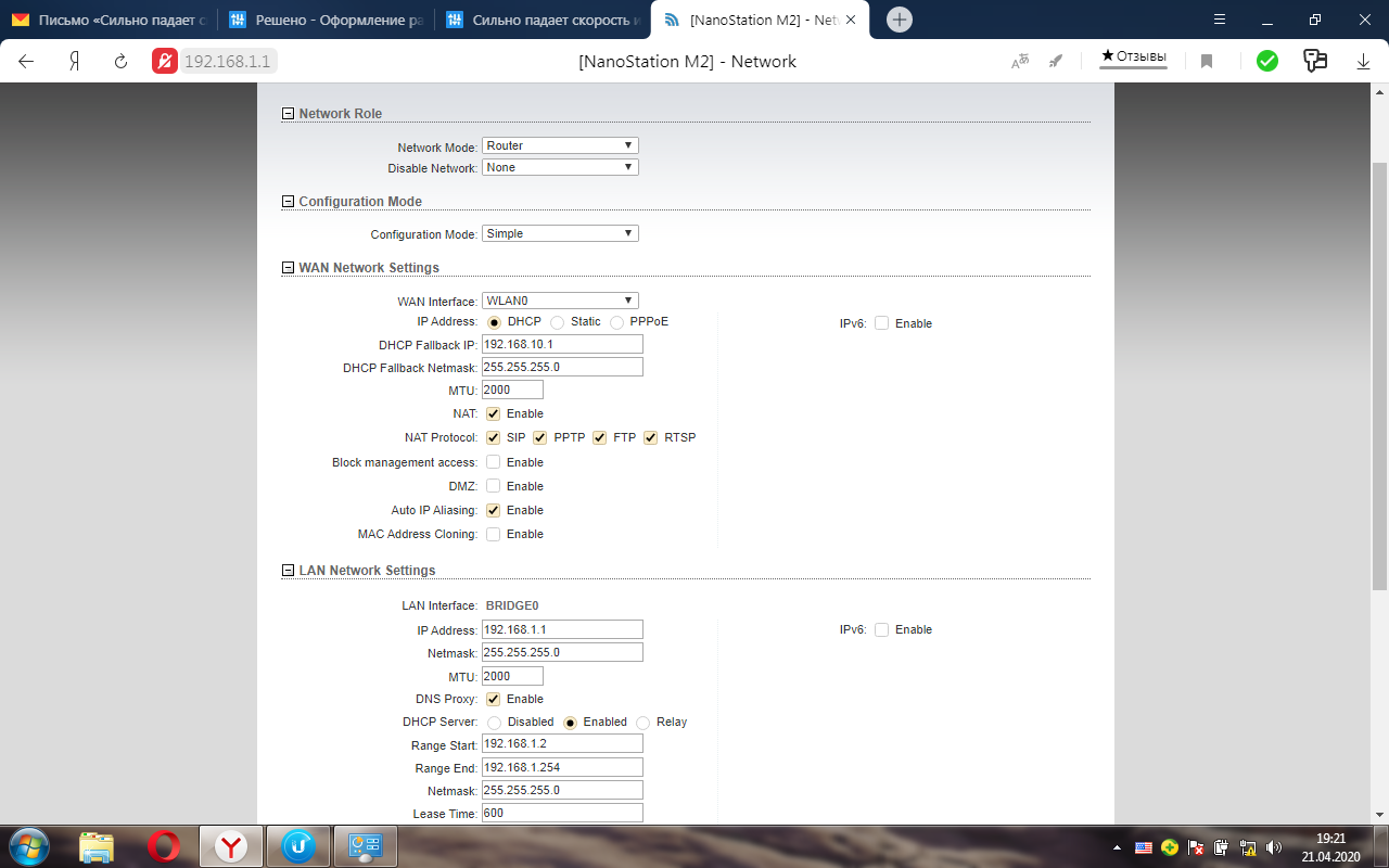

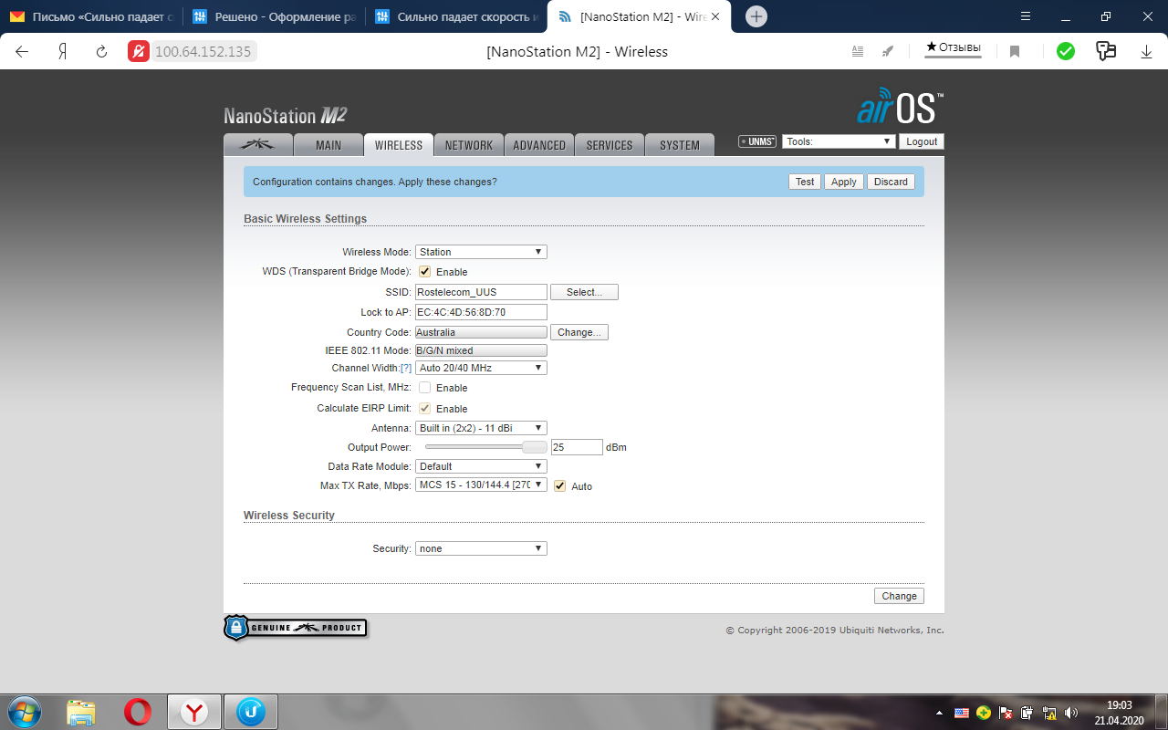

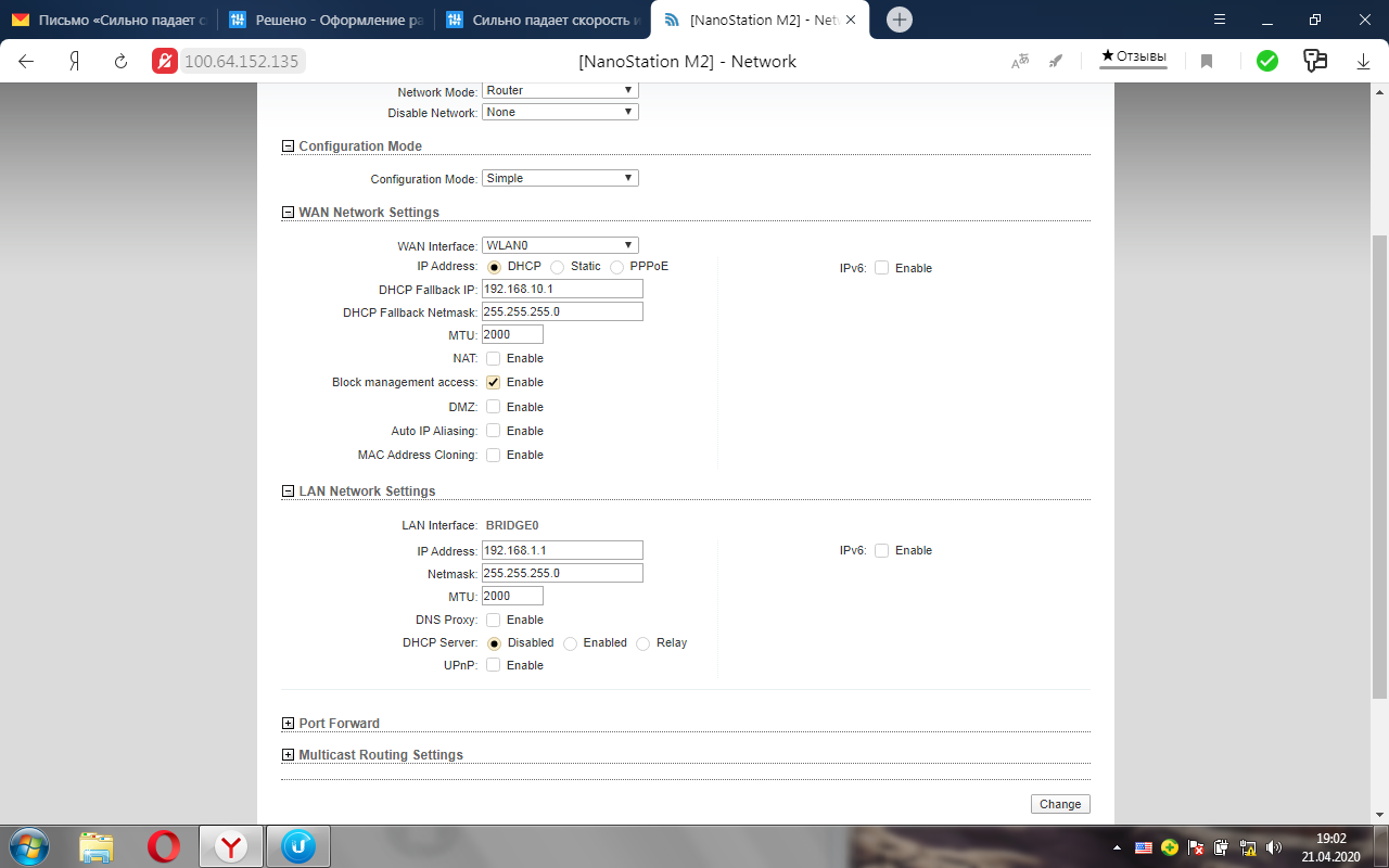

И так я тоже настраивал..... что я неправильно делаю.
    162,1 KB · Просмотры: 451
    224,8 KB · Просмотры: 474
    152,2 KB · Просмотры: 437
6.901
Не надо весь файл ему давать, выделите нужный текст из раздела и скопируйте туда..
А пароль у Ростелекома спрашивали? у Вас на скриншоте видно, что wireless security не использует шифрование, есть сомнения, что ростелеком вот так вещает,у них нужно уточнить тип шифрования, ну и пароль.
У товарища, у которого работает, уточните все параметры настроек для подключения.

От Ростелекома интернет бесплатный и он без пароля. Я им звонил они так говорят. Первых вход проходил с регистрацией. я её прошёл. Интернет появился и сразу пропал. Там есть скрины с этим моментом. Интер нет есть но он пропадает и его нет пока не перезагрузишь. Смотрите тему там ясно написано !!!!!
6.901
На скриншоте (screenshot_21) странное значение LAN interface - "BRIDGE0", попробуйте изменить на LAN0.
Если не поможет, подождите, может ответит, кто с этим сталкивался. Кто знает, что там за оборудование и настройки у ростелекома.

Не советую её покупать. Очень плохо работает эта антена. 3 месяца назад купил её. И считаю,что просто выбросил деньги. Полгода собирал деньги на этот кусок белого пластика. Читал про неё много. Советовался с консультантами. Все пели - это то, что тебе нужно. Но мои ожидания не оправдались. Месяц я её настраивал, подключал, переставлял на разные места и всё чего я добился это 5-10 БИТ скорости интернета. Точка доступа в 300 метрах и ничего. Куча бесполезных непонятных настроик и платная поддержка 3000 р час. Издевательство!!! Главное у соседа другая антена t.... всё работает и он живет дальше и она дешевле. Вообщем попал я с ней по полной программе. Крейне плохой продукт и бессовестные вруны консультанты.
Очень жаль, что у вас не получилось настроить. Посмотрите соседние темы с подключением к бесплатному Ростелекому с помощью этих антенн.
http://www.ubnt.su/forum/threads/snova-rostelekom_uss.7436/
Как вы пишите - расстояние всего 300 метров, а TX Power (Output power) у вас стоит максимальный, уменьшите его до 10-13. Страну лучше выбрать United states.
Сигнал с таким плохим качеством может быть не только из-за не правильных настроек антенны, но и из-за внешних помех/препятствий + не соблюдение зоны френеля, так и может быть плохо настроена сама точка от ростелеком.
