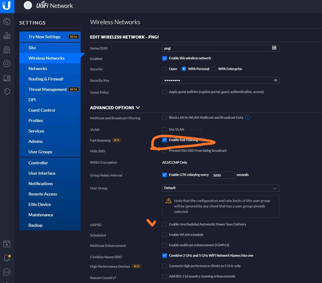

workubnt
25 Мар 2018
355
94
Убрать что отметил, и где добавить

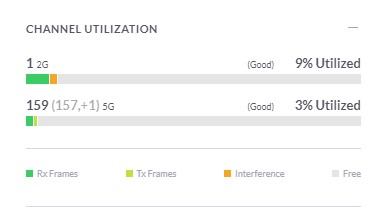

В свойствах точки посмотрите channel utilization.
А также (в config) попробуйте увеличить ширину канала и возможно выставить конкретный канал на котором меньше загруженность/помех.
