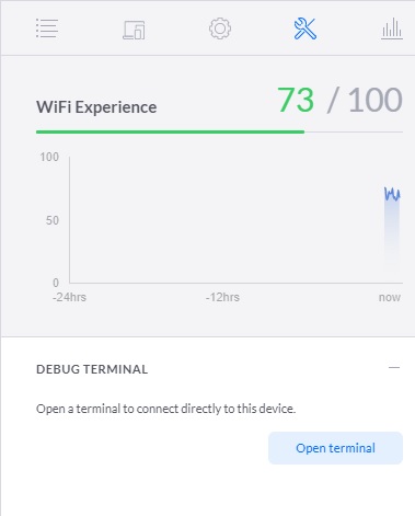

У меня в настройках ТД нет RF ENVIRONMENT. он же должен быть в Details?
    22,6 KB · Просмотры: 484
workubnt
25 Мар 2018
355
94
На этой же картинке Tools. Где ключ гаечный нарисован.)
6.919
Это весьма странно, либо в контроллере какой-то сбой, либо точка не поддерживает, что странно.
Хотя вот посмотрите тут (канал должен стоять в "авто"): https://help.ubnt.com/hc/en-us/articles/115013864528-UniFi-RF-Scan-Suggested-Channels-Feature
