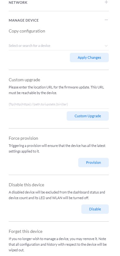

Во вложении скрины с настройкой точек доступа .
Пробовал увеличить ширину пропускания до HT 40 и мощность ставил на High. Не помогло.
Подскажите пожалуйста что можно сделать?

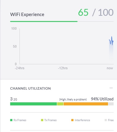

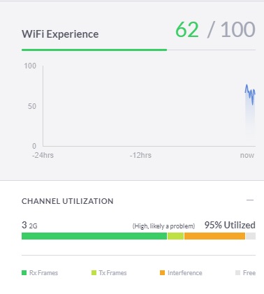

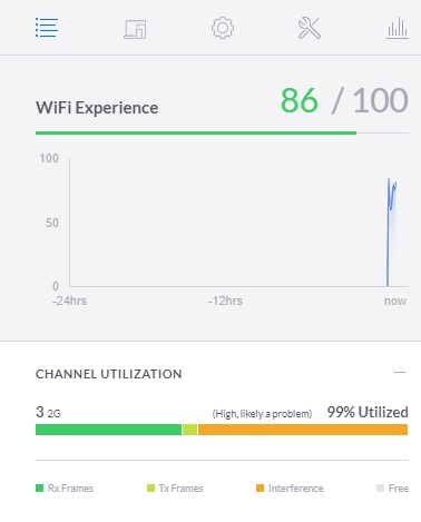

У меня на дашборде вот такую инфу выдает. См скрин 3.
Что означает Wi-Fi Experience и Channel Utilization?
Что означают эти показатели?
Особенно меня волнует Channel Utilization. Он на многих точках доступа оч высокий!! См. скрины.

6.893
Показывает как сильно занят канал.
P.S. http://www.ubnt.su/review/unifi-chto-snijaet-proizvoditelnost-wifi.htm
6.893
Хорошо. А соседние точки доступа могут мешать друг другу если они на одном канале?
Могут, зависит от расстояния между ними и мощности сигнала на них. Учитывайте ещё, что чем больше ширина канала, тем больше частотный диапазон занимает, так что точки на разных, но близких каналах тоже могут мешать друг другу.

добавлю к ответу, больше не значит лучше. на 2g: Transmit Power: выставить medium/low
ну и RF ENVIRONMENT проверить где лучше быть, он подскажет. Ну или Wi-Fi AI(BETA) в новом интерфейсе.
