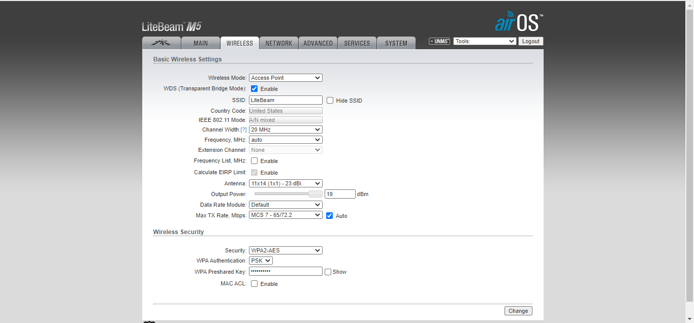

Добрый день, приобрел две LiteBeam M5-23, но возникли вопросы по настройке.
Ситуация такая. Два объекта, квартира и частный дом. Расстояние между ними 500 м. Прямая видимость отсутствует. На пути стоит большой бизнес центр. До этого в течении года работали LOCO m5, связь была, 6.5 Mbps - 42 mbps потом та, что на частном доме скорее всего после грозы перестала работать, питание светится, но станция не коннектится. Решил приобрести более серьезные антенны, что бы сделать iptv. Поставил, просканировал эфир, выбрал более свободную частоту, направил их друг на друга приблизительно, через приложение на телефоне. В итоге эффект далеко не вау, скорость максимум видел 52 Mbps.

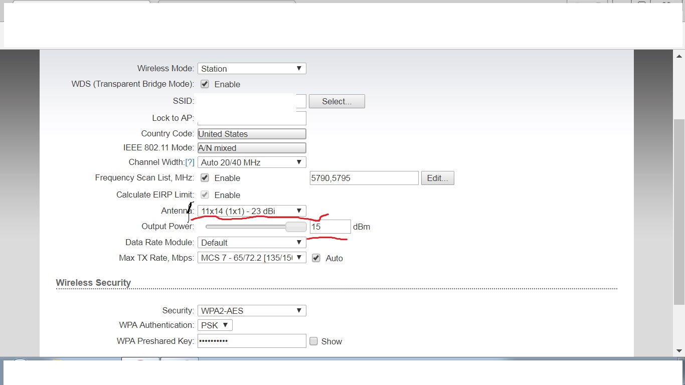

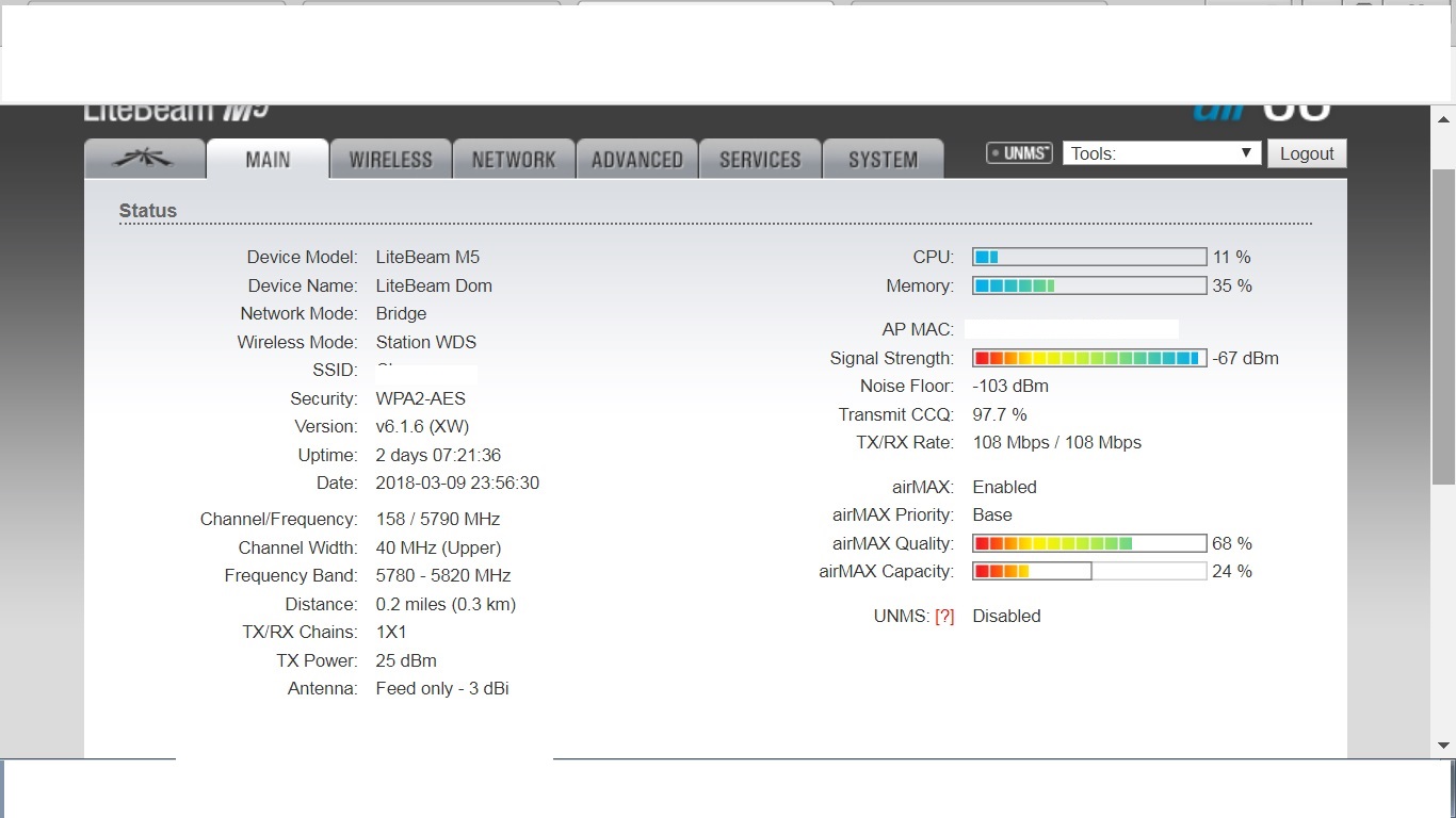

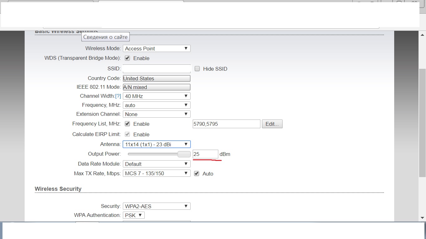

Сделал скрины с веб интерфейса, кажется проблема в режиме работы второй антенны, которая работает как станция. Там два режима работы. так вот на той которая на квартире не зависимо от режима работы 1х1 или 11х14 мощность 25 dbi, а на той которая на доме при выборе 11х14 мощность можно поставить максимум 15 dbi. В чем может быть загвоздка? Что это вообще за режимы? Для чего? 1х1 11х14? Прошивки одинаковые.
Еще вопрос по грозозащите, в комплекте купил от ubiquiti gen 2. подключил все, заземлил ее на землю в розетке. Так ведь можно делать? Там же впринципе таже земля?
Заранее спасибо за ответы.

Почему вы так скептически относитесь к юби? Вчера покрутил еще на шарнире их, через приложение на телефоне, под бипер, поднастроил антеннки. Результат улучшил. Осталось дождаться когда деревья покроются листвой, интересно как это скажется на сигнале. Кто может рассказать про режимы работы антенны? Что означает 1х1 и 11х14, и почему на одной из них при режиме 11х14 нельзя поставить больше 15 dbi в отличии от другой на которой стоит 25 dbi?

TX/RX Chains 1x1 - это цепи передачи/приема по 1 шт. А Antenna 11x14 - 23 dBi - размеры в дюймах и мощность антенны. У Вас одной из настроек указано что Feed only – 3 dBi (только фидер, без рефлектора);
Но рефлектор на ней установлен. Закреплен. Почему там не ставится мощность выходная больше 15? Привыборе режима 11х14?
