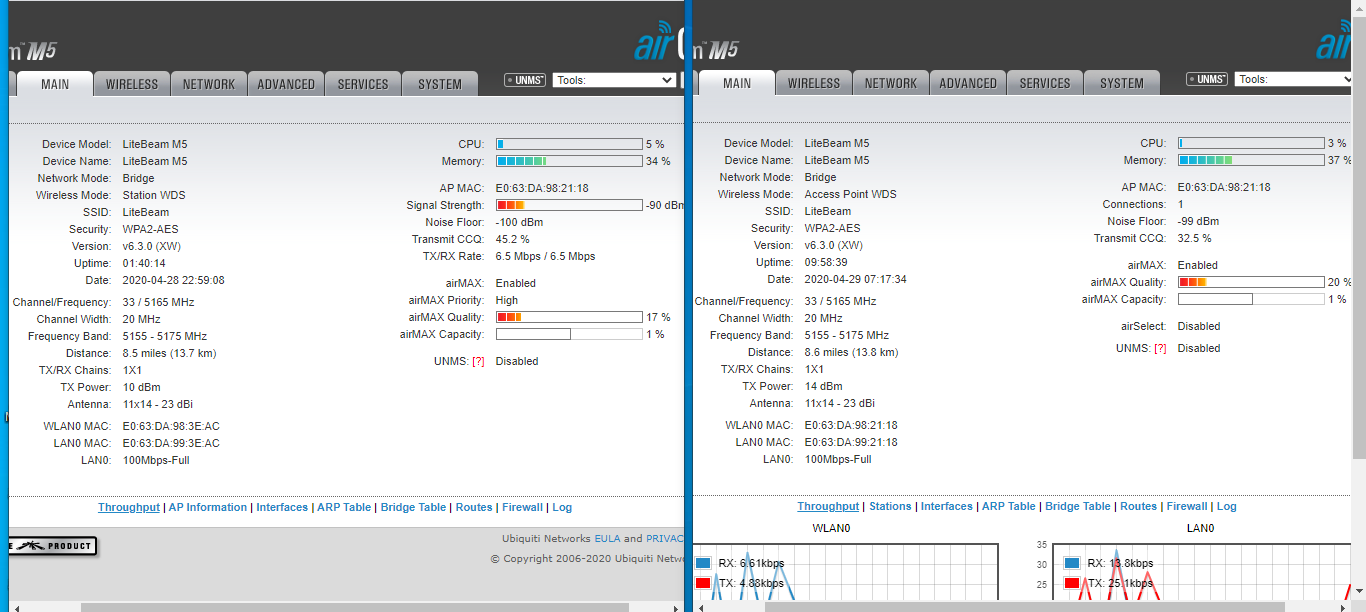

Station отвалилась, пока доступа не имею. Подключится, сделаю и отправлю.

Подключилась, но даже зайти на нее не могу с таким сигналом.

Грешу на поляризацию принимающей антены, возможно немного сместилась по горизонтали.
6.931
CCQ никакой, для нормальной работы нужен больше 95%, влияют:
  1. Помехи в прямой видимости
  2. Помехи в зоне Френеля
  3. Юстировка антенн
Если последние скриншоты верны, то одна антенна перекошена больше другой, т.к. CCQ не одинаковы.

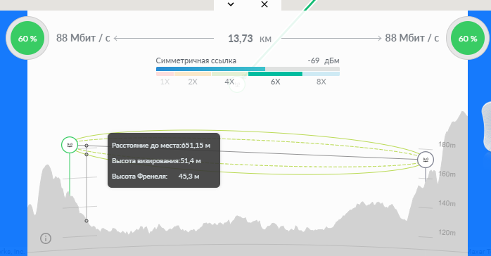

Как лучше направить антены??? Напавил визуально, объект виден как на ладоне, но 14км. Невозможно выставить до каждого градуса.
6.931
Здесь посмотрите диаграмму направленности: https://dl.ubnt.com/datasheets/LiteBeam/LiteBeam_ds.pdf
Здесь описание LED и крепления: https://dl.ubnt.com/qsg/LBE-M5-23/LBE-M5-23_EN.html, К сожалению юстировка с помощью лазера-указки не предусмотрена.
На такой дистанции зона Френеля становится достаточно большой, возможно за последнее время, какая-то помеха в ней появилась?

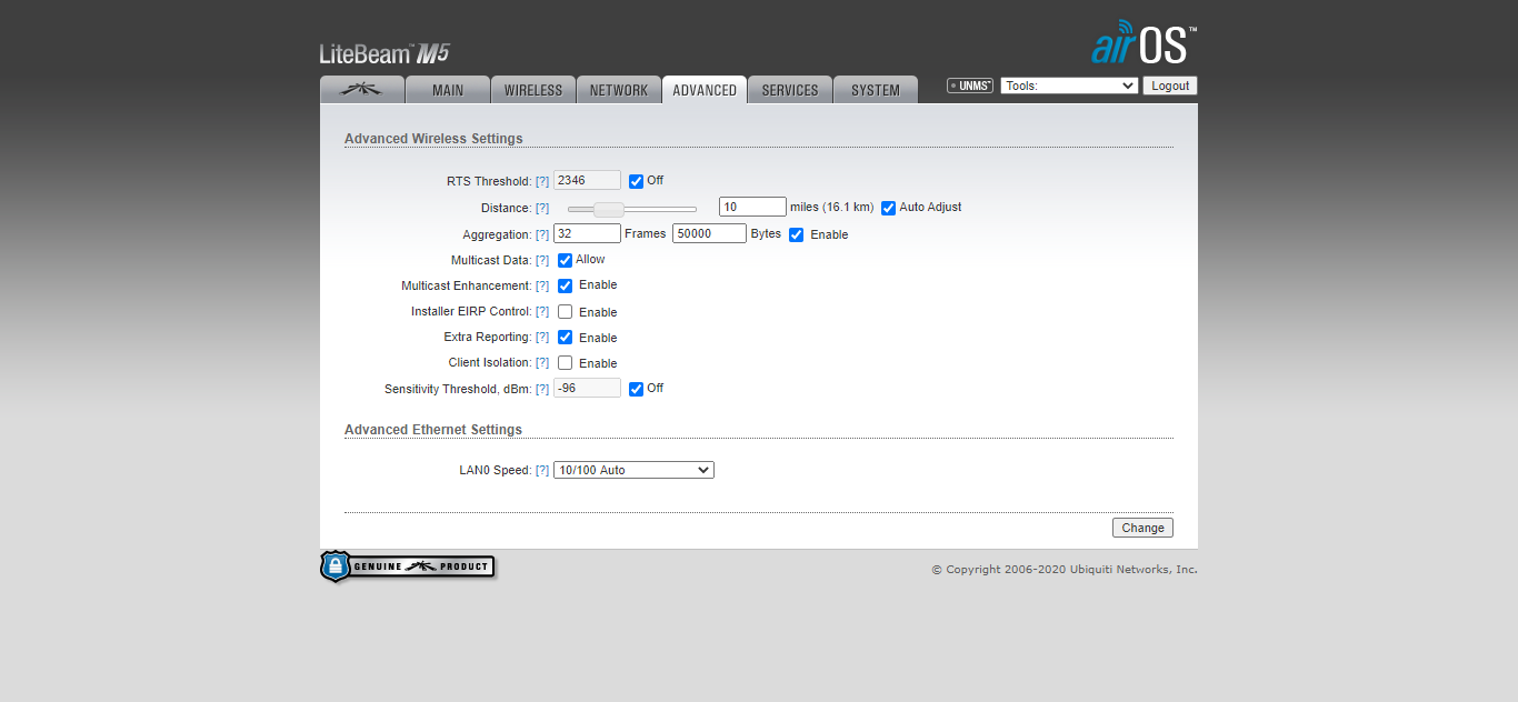

зона Френеля. За этот период времени ни чего не появилось нового на пути. Поэтому у меня и появились вопросы. Попробую подкорректировать направление антен, возможно порывы ветра могли изменить направление. На сколько градусов возможна погрешность на таких расстояниях???

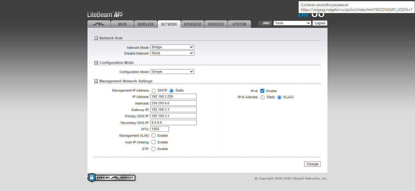

Хочу задать ещё вопрос профессионалам: как повлияет на качество передачи данных внутри моста, если перевести антены в другую сеть отличную от роутера??? Допустим сейчас ip 192.168.1.х, а сделать 192.168.5.х. Повлияет в лучшую сторону, в худшую или ни как??? Заранее спасибо!!!
6.931
Совсем сеть пропасть может. И вопрос, зачем это нужно?
Хотя если роутер стоит после принмающей антенны и дальше раздает dhcp, а на антеннах статический IP адрес - может и работать. Шлюзы и DNS - лишняя морока настраивать.
