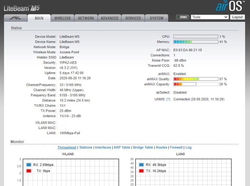

Выяснился такой фактор. При проверке скорости на AP скорость передачи значительно ниже, чем получения, на Station же наоборот, в этих же пропорциях. Означает ли это, что AP направлена неправильно??? Принимает она хорошо, а вот отправляет в четыре раза хуже. Соответственно на скринах CCQ и проверка скорости с AP. Со Station скорость будет зеркальной. Какую в таком случае поправлять антену, AP или Station??? Просто не хотелось настраивать именно нужную и не сбивать направление той, которая хорошо работает. Заранее спасибо за советы!!!

После первого скриншота - CCQ - 62.8 - это ужас. По-моему мнению станция (клиент) плохо смотрит.
Это означает, что станция видит точно, а клиент плохо передаёт. Там режим есть (согласно протоколу 802) , подтверждения приёмо-передачи, оттуда "ноги" и растут.

Поподробнее пожалуйста. Мне сейчас что сделать, юстировать или в настройках ковыряться? На Ap и Station настройки идентичные.

Долго, долго я юстировал антенны, перебираясь с одного объекта на другой за 15км. Как я их не крутил, лучшего качества сигнала и CCQ добиться не мог. CCQ был 70-80 на AP, 80-90 на Station. Сканировал эфир, он чист как осиновый лист. С одной стороны 5ггц точек вообще нет, с другой два захудалых роутера. Единственное что мне помогло, это статистика на UNMS. я перебирал все частоты, одну за другой и заметил, что не на всех связь одинаковая. где выше сигнал, ниже CCQ, где наоборот. Остановился на одной частоте, где CCQ, с прежней юстировкой стал практически равной и не опускается ниже 95. скорость стабилизировалась, связь стала устойчивой.
