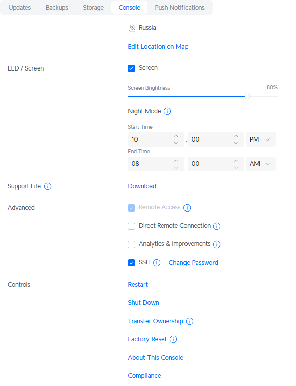

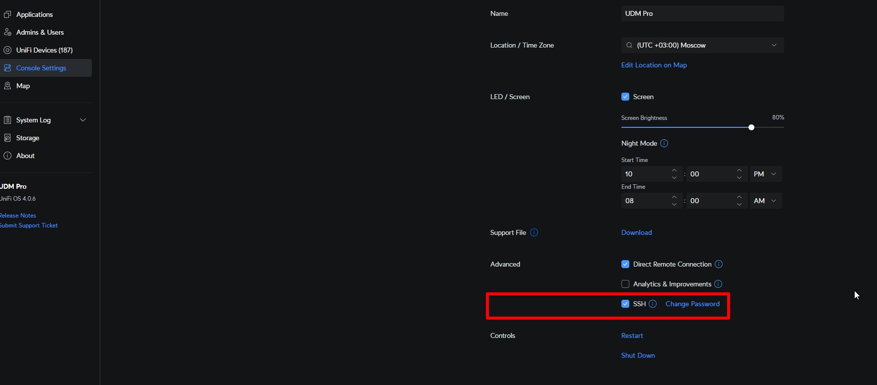

Можете подсказать, при подключении и ввода логина пароля выдает -
End of keyboard-interactive prompts from server
Access denied
Keyboard-interactive authentication prompts from server:
Что это ?
На другие устройства коммутаторы точки доступа захожу без проблем через SSH
В настройках консоли, т.е. самой UDM, доступ по ssh включен?

Получилось спасибо. Если не сложно можете подсказать команду для обновления прошивки

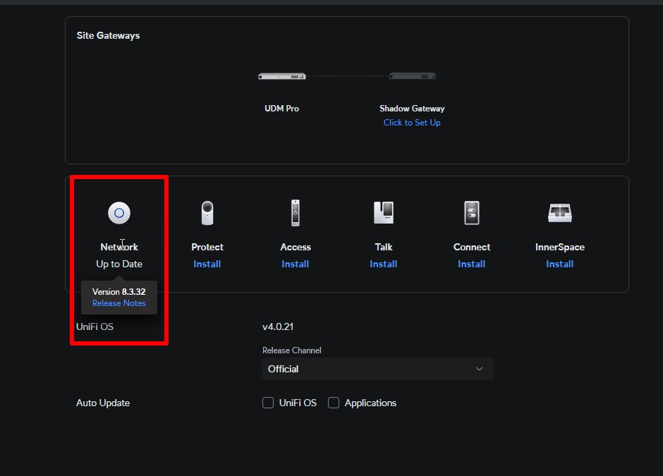

Да речь про Network, не подскажешь какая сейчас последняя версия его? я обновил UDM Pro на версию 4.0.21 и у меня перестало показывать кнопку обновления Network, у меня сейчас версия 8.3.32, не понятно по какой причине не показывает что есть обновление

Может кто ни будь подсказать почему после того как я обновил прошивку на UDM Pro c версии 4.0.4 на версию 4.0.21 у меня перестало отображаться кнопка обновления на Network? хотя версия Network у меня 8.3.32
А DNS у тебя в Network прописаны? Вообще, сам обратил внимание, обновление не сразу появляется в консоли
