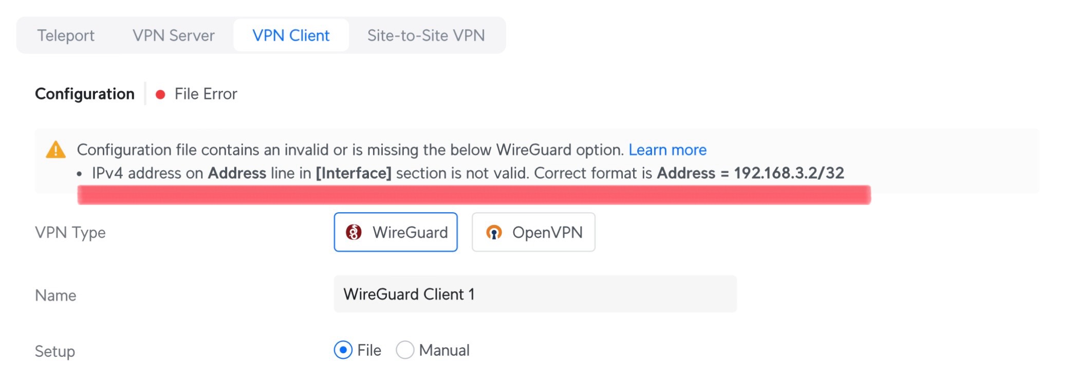

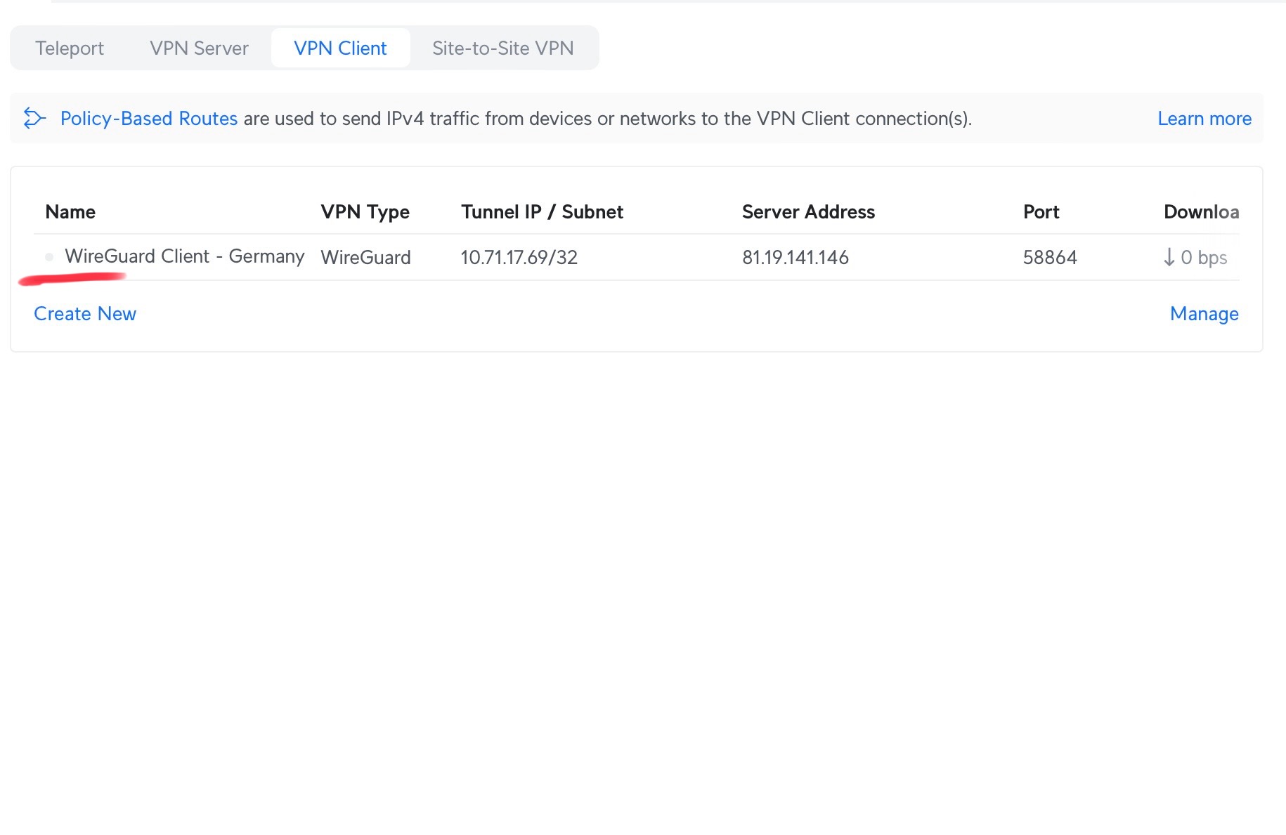

П.С. Попробовал по случаю ещё один платный немецкий впн
1. Конфиг WG что выдает сервер просто так не подгрузить, так как в конфиге через запятую указан ещё ipv6 адрес. Почему-то unifi не понимает этого
11146
2. Если отредактировать конфиг и удалить в строке дополнительный адрес ipv6. То тогда unifi проглатывает этот конфиг, но уже не может законнектиться!
11147
Получается что WG может работать по ipv6 а у unifi vpn client нет такой возможности?
