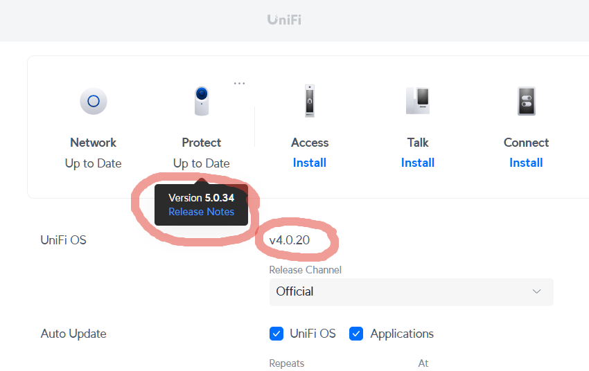

Решил сегодня обновить UMD-Pro до последней версии v4.0.20 кое как через SSH установил правда после установки пришлось сделать факторресет соответственно все настройки обновились. Хотел восстановить настройки из беапа не помогло ( бекап ставлю все устанавливается а настроек моих нет) В итоге не могу установить приложение Protect подрубил впн направил весь трафик через впн не помогает.
Есть идеи что делать?

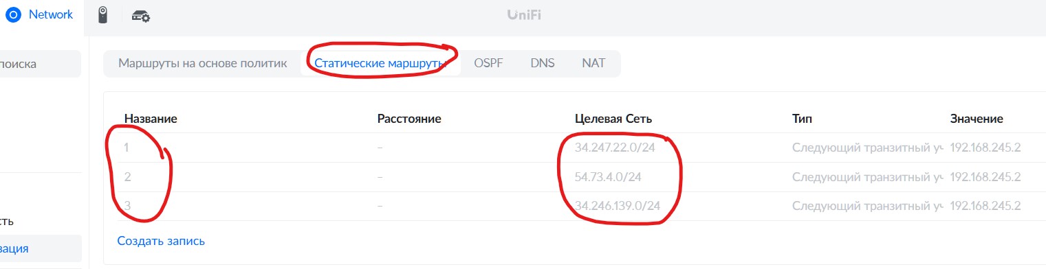

Я буквально 30 минут назад обновил Protect. Сначала выдавала все время аналогичную ошибку, пока не создал правило по совету здесь:
  1. Заходим в консоль UMD-Pro и едем во вкладку VPN-VPN client, запускаем VPN и там смотрим внутренний адрес своего VPN-сервера (Tunnel IP)
  2. Заходим в Static Routes, создаем маршрут для подсети из п3 в адрес из п1.
  3. Вам нужно создать 3 отдельных маршрута по этому правилу вот для этих трех подсетей: 34.247.22.0/24, 54.73.4.0/24, 34.246.139.0/24
После запуска всех правил, если у вас VPN работает, Protect должен обновиться. И Network в том числе.
    63,9 KB · Просмотры: 626

Спасибо сделал как на скрине заработало)

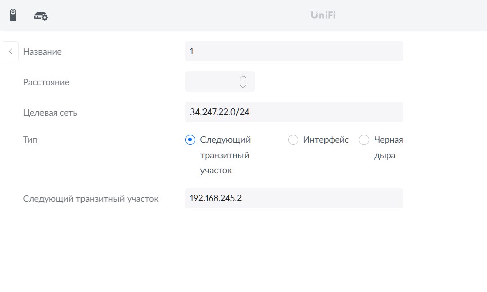

Спасибо а можешь еще скрин сделать как заполнено? То есть зайти в одно из правел и делать скрин
Я скорректировал инструкцию выше. Немного коряво было написано. Скрины прикладываю.
ВАЖНО!!! Другие маршруты, связанные с этим VPN, лучше отключить на это время, оставить только эти три "статических маршрута". Я пару часов понять не мог почему не работало правило, пока не отключил правила в блоке "Маршруты на основе политик". Видимо у них выше приоритет.
Эти сервера именно для приложений Protect, Connect, Network и т.д. Для прошивок самих консолей и оборудования надо другие подсети прописывать. Адреса смотреть NSLOOKUP
    31,3 KB · Просмотры: 519
    34,2 KB · Просмотры: 513

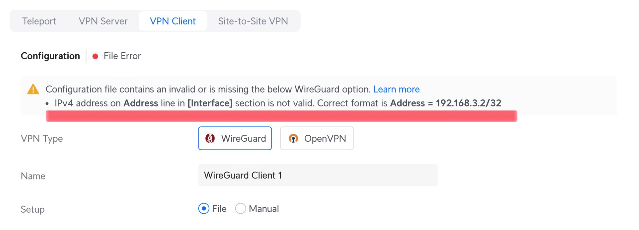

Я так и поступил, купил сервер через эстонский сервис в ирландии, там все впн уже настроены… из всего что там было нам подходил только WG, попробовал его. И он по факту тут же падал… видимо блокировался РКН. Так как в поддержке этого сервиса… сообщили что подключения с моих адресов ими НЕ блокируются, я попробовал его еще на 4х разных провайдерах в разных городах и эффект был один, 20-30 секунд коннекта и отвал.
В какой стране купить сервис чтобы он не блокировался?
П.С. Попробовал по случаю ещё один платный немецкий впн
1. Конфиг WG что выдает сервер просто так не подгрузить, так как в конфиге через запятую указан ещё ipv6 адрес. Почему-то unifi не понимает этого
2. Если отредактировать конфиг и удалить в строке дополнительный адрес ipv6. То тогда unifi проглатывает этот конфиг, но уже не может законнектиться!
Получается что WG может работать по ipv6 а у unifi vpn client нет такой возможности?
У меня тоже Европейский VPN в Финляндии, открытый через AEZA, OpenVPN так же отваливался постоянно, поднял на нем же WG при импорте поругался на IPv6, убрал его руками из конфига, загрузился но долго стоял в стейтменте "Подключение", я плюнул на него, пошел чайку попить, когда вернулся с удивлением обнаружим статус "Подключен"... так что просто "сходите попить чайку" минут на 10... :)))

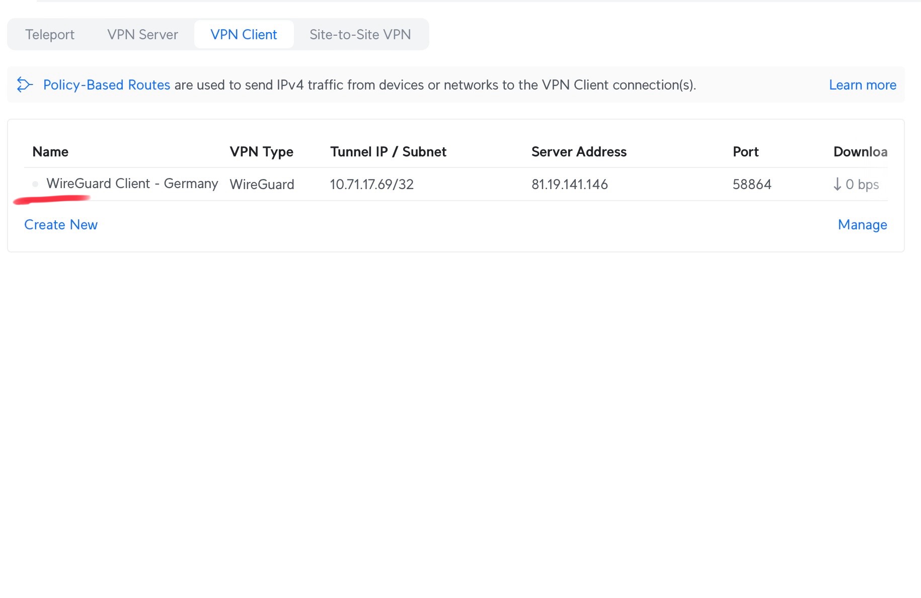

К сожалению сейчас и OpenVPN и WG уже забанены. Остался VLess. Непонятно как его засунуть в UniFi.
Два VPN-клиента WireGuard поднял до своих VPS серверов в разных странах, все прекрасно работает, прошивки качаются, обновления ставятся автоматически
MrMikeSv
16 Сен 2024
18
57
Подскажите тогда у кого стоят сервера. Можно в личку. Это актуально кстати наверно не только мне.
Сейчас на UXG Lite подняты тоннели WG до VPS в Финляндии (ihor хостинг) и Нидерландов (VDSina), трафик ходит, ничего не отваливается. Еще рабочие проверенные варианты - TimeWEB (сервер в Голландии), KingServers (сервер в USA), Veesp (сервер в Латвии). Все эти хостеры можно с российских карт оплачивать
