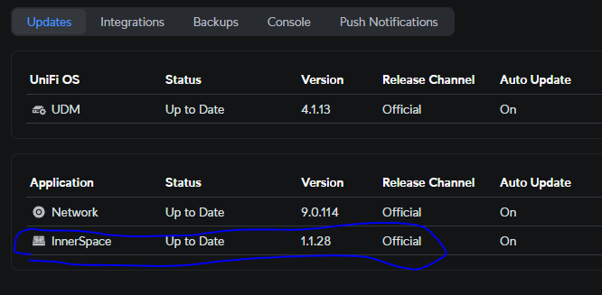

В итоге, получилось, но не могу понять как, но действовал в такой последовательности.
Удалял из hosts оставлял только dns, и наоборот. Не помогало, InnerSpace не устанавливался из консоли. В итоге, оставил и там и там список серверов.
Потом через ssh набирал
apt-get update
Получал ошибки:
E: Failed to fetch ...
E: The repository ... bullseye InRelease' is no longer signed.
Потом ввёл вот это:
apt-get upgrate
Вроде все нормально, кроме одного какого то пакета, который не обновился, я не стал с этим заморачиваться.
Посмотрел что в
/etc/apt/sources.list.d/ubiquiti.list
Там была одна строка, нашел в форуме и добавил:
Код:
deb https://apt.artifacts.ui.com/ bullseye release
deb https://apt-release-candidate.artifacts.ui.com/ bullseye release-candidate
deb https://apt-beta.artifacts.ui.com/ bullseye beta
Далее набрал:
apt-get install -q=0 unifi-innerspace -y --show-progress
Опять ошибки, ничего не установилось + рекомендации включить --fix-missing
apt-get install -q=0 unifi-innerspace -y --show-progress --fix-missing
Всё равно ничего не установилось.
Вернулся к вопросу примерно через 30 минут и увидел:
11454
Как то так.
Всем спасибо.

apt-get upgrate
Учтите что этой командой вы обновляете дебиан (его пакеты) , что может привести к обновлению пакетов системы до версий не совместимых с софтом от убиков и по итогу вы можете получить проблемы и глюки пока не обновите прошивку что перезапишет эти обновления .
А в самом плохом варианте по зависимостям может снести и пакеты нужные для работы всей системы .
Никогда не делайте apt-get upgrade или apt-get dist-upgrade если не готовы переставлять всю прошивку .
Зы - если что строчки
нужны только для RC и EA версий , а у вас на скрине видно что вы RC|EA не включали , они требуют авторизацию , что появляется в системе только при их включении .

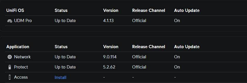

После прописывания DNS обновления сразу работать не начинают. Нужно время около 10 минут чтобы изменения вступили в силу и тогда всё обновляется. После этого я установил Protect последней версии и обновил все девайсы (камеры, точки доступа) без проблем.

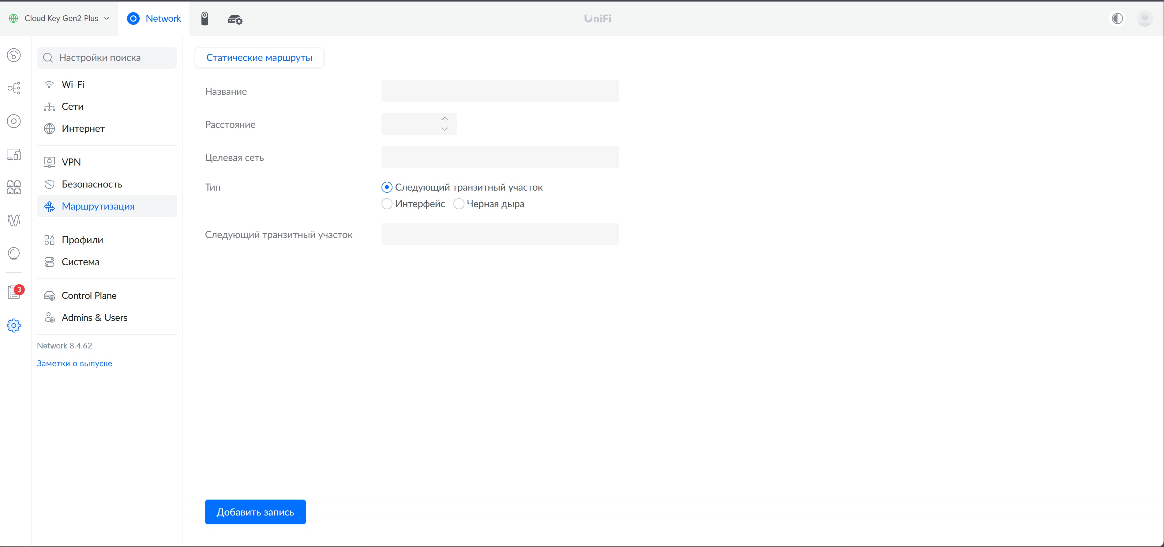

Добрый человек! Подскажи пожалуйста, где прописать DNS я в упорняк не вижу такого интерфейса как у вас! Пожалуйста ...
    303,8 KB · Просмотры: 71
Desp63
3 Апр 2025
32

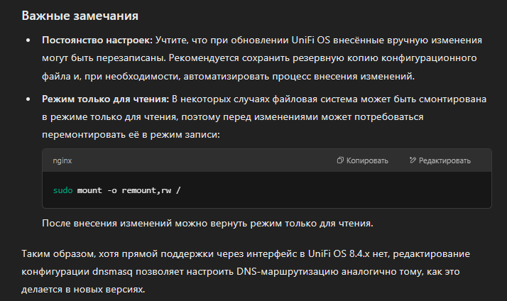

Этот интерфейс появился в относительно недавних версиях, ранее его не было. Мне повезло больше, у меня железка была с более свежей прошивкой, чем у вас. Можно попробовать прописать DNS вручную через SSH. Вот что предложил сделать chatgpt o3 (за точность инструкции не ручаюсь).
Как вариант ещё одноразово обновиться вручную скачав нужную прошивку. Либо поставить временно какой-нибудь роутер с настроенным VPN перед Unifi. А уже после обновления прописать DNS в интерфейсе.
